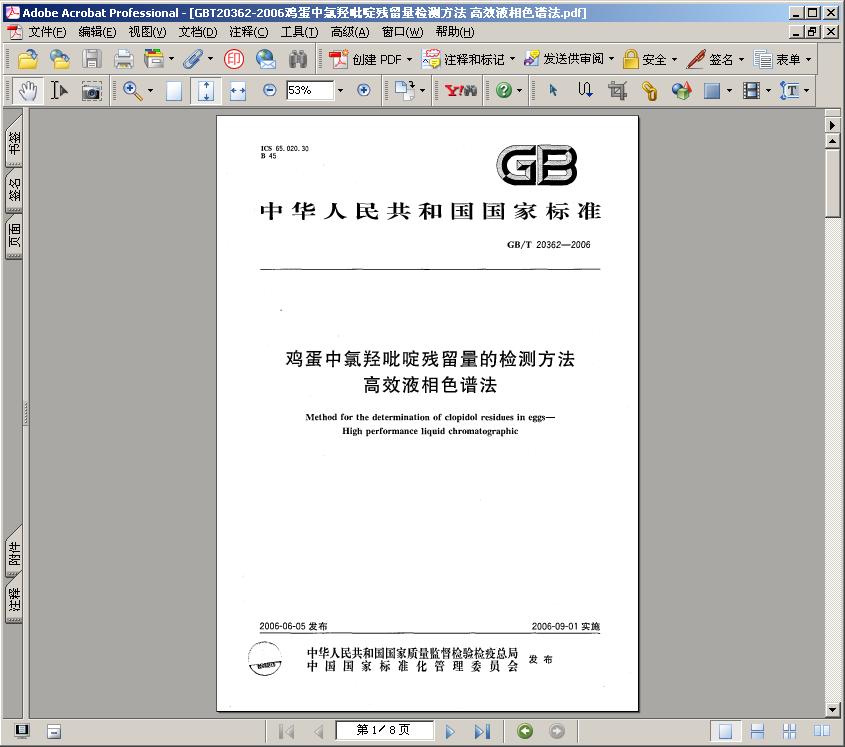

今天下载一个标准,可被作者隐藏了菜单栏.工具栏和窗口控件
3 E% T  z9 f+ ?. ?, I5 @) U请问各位大大
7 P# m: O; ~: ]# BPDF文件如何恢复菜单栏.工具栏和窗口控件呢..2 [1 `& p4 f# M- h' P' ]* K/ u9 Q
1 @9 H+ I) S1 }1 @; D若是源文件只隐藏了菜单栏.工具栏,我倒是可以恢复,可窗口控件也隐藏了..我彻底没辙了.. ;)

按F8出来常用工具栏。  E1 Z0 w) n( C2 |
+ i3 z! }5 s9 Y; |& h! s% v
按Shift+ctrl+F9出来菜单栏。) N4 r! }$ _1 B5 d8 a: C* @
! w& r! \) Z$ ]7 Z. _; Z9 k5 H以上按两次均可隐藏/显示切换。

出菜单栏直接按F9就可以了,按Shift+ctrl+F9反而出不来
8 w/ n* A7 }; x) ?# A' G& {, o按F8可出工具栏

该文件已重新设置,上传。( ]: |0 c3 e% z% @$ b
