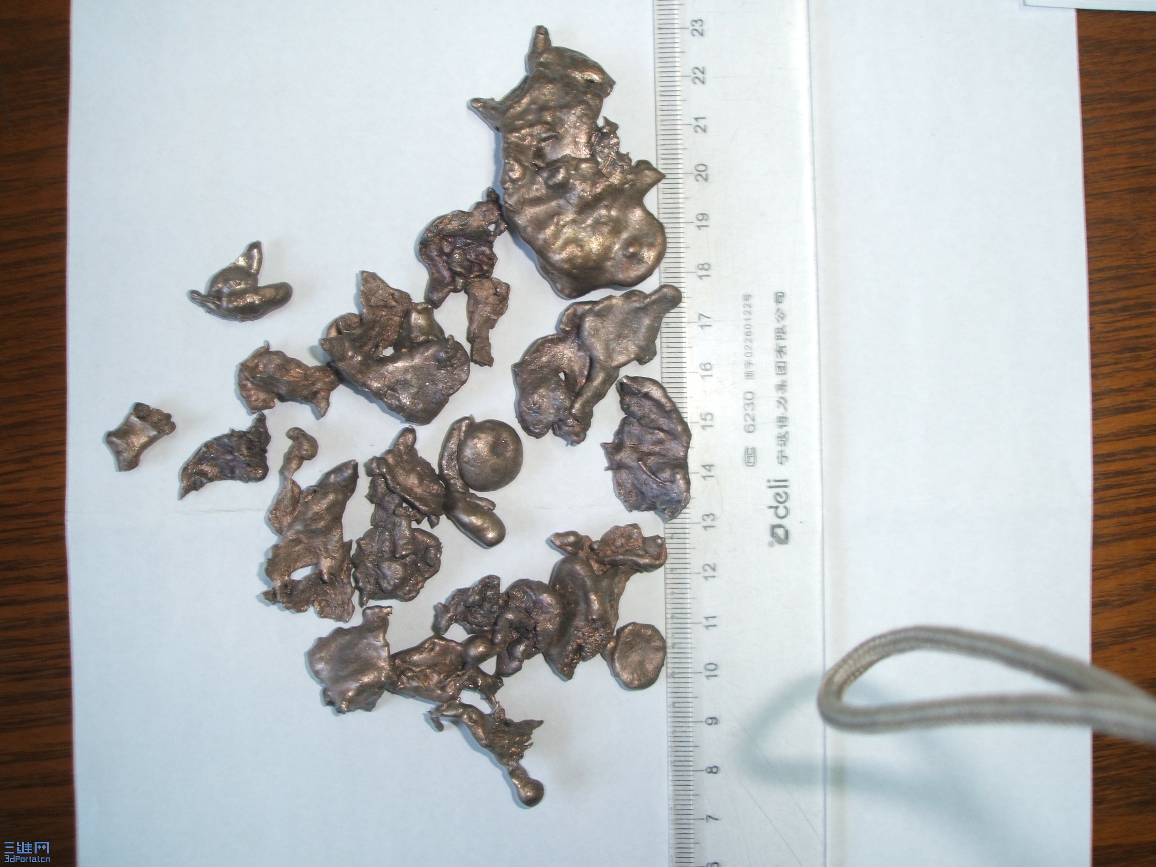

有一客户要求我们提供一种材料, 成分好控制, 但其要求浇出的锭子不是规则的. 见下图, 每块不超出1kg, 我看起来象是浇铸时飞溅出的渣. 请各位网友支招.

是否用水溅成型的?如果是的话.不需要模子,只需一池清水即可.把熔炼好的铜水分勺浇入水池中,即可形成这样不规则的形状.块的大小根据勺子大小决定.但池中的水要充足.水少了会溅出水来伤人.试试看.应该可以.我也没做过这种产品,只不过在以前的工作中发现过这种现象.

肯定是用于工艺品,楼上说的是一个好办法。
