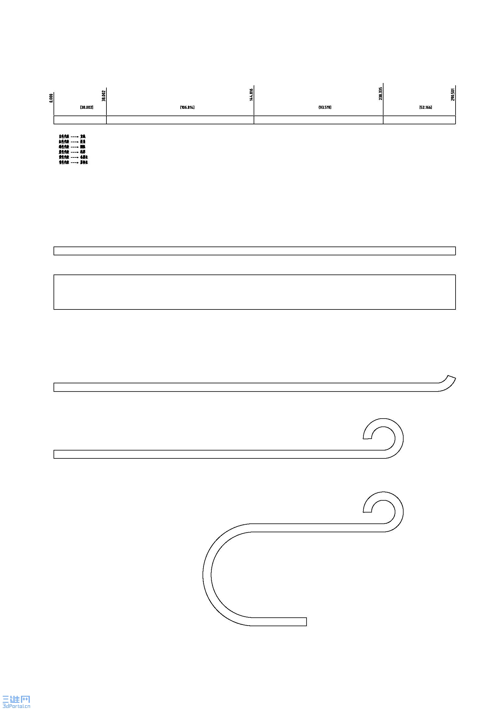

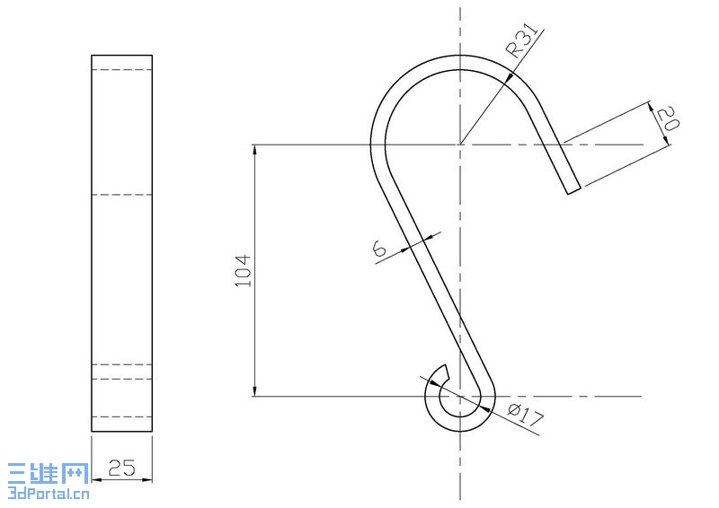

各位大师:
+ u# i5 M+ B' m3 B请问这个零件的模具怎么设计?最好有电子图档.材料:Q235-A , 厚度6mm.

发表于 2007-2-9 09:03:34 | 显示全部楼层 来自: 中国广东中山
给你个参考+ i9 H; ^$ [$ a& i! g5 g

发表于 2007-3-28 12:17:38 | 显示全部楼层 来自: 中国浙江杭州
请教:这样子的话加上下料是不是要有四付模具?如果我想改成下料一付模具,整个折弯一付组合模,这样模具能否开呢?
