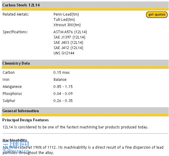

12L14STEEL对照国内的材料是什么牌号,钢材对照表中没有,不知道是什么标准?谢谢$ O% M3 b8 F2 |1 L  f

美国标准的一种碳钢,成分及其它如下:
wjliao + 3 应助指引!
发表于 2007-8-27 15:29:57 | 显示全部楼层 来自: 中国江苏南通
http://www.3dportal.cn/discuz/vi ... ighlight=SAE%2BJ4030 u5 l9 c- O* N! y3 s2 T' J' d
下载标准自己去查一下。
9 I3 I9 X3 Q1 p6 q3 o$ i2 a2 C- E6 H" N
美国标准中有这个材料。- W4 t& t% Y8 j4 u: J6 g

发表于 2007-8-28 07:56:43 | 显示全部楼层 来自: 中国江苏南通
回 wjliao斑竹&楼主
原帖由 少爷 于 2007-2-10 10:46 发表 http://www.3dportal.cn/discuz/images/common/back.gif& i7 \: }) I# J/ M
/ W% X0 n" A/ a! Z
# ~8 z. X' B' i" r3 D# G" j+ I7 _+ R* g2 T9 A) H# d( T2 q
楼主好像也是需要知道材料12L14是什么标准中的,(因为我昨天也是在查这个材料,后来才好不容易查到是在这个标准中的),对照相对来讲就比较好找,网上比较多的(搜索易切削钢对照)。- m9 d9 x; p% d. u9 G" O4 d
8 o$ @6 Y  s0 M8 m
) l) r5 R9 A5 r0 c
另,楼主也是可以来证实一下,谁对你求助的理解比较正确?
3 |& @! p% z7 l* Q/ |& l) u! o
4 `! x) J/ z7 |3 n9 Y[ 本帖最后由 china_jxp 于 2007-8-28 08:04 编辑 ]
