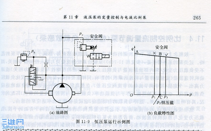

我在看恒压变量泵性能曲线时,有一问题,就是如果泵压调为20MPa,溢流阀调为21MPa,实际需要的压力为18MPa,是不是在20MPa以下,变量泵始终全流量工作,计算驱动功率也按全流量计算,如果变量的话,就是从全流量瞬间变成几乎零流量,谢谢

恒压变量泵系统中的溢流阀是一个安全阀,按1楼说的可以设定为21MPA,恒压变量泵存在一个变量拐点,当压力小与变量拐点值时,恒压变量泵排量不变,作定量泵用;当压力超过这值时,恒压变量开始变量,直到零流量压力点.计算驱动功率应该按全流量是来计算!
发表于 2007-2-12 08:22:06 | 显示全部楼层 来自: LAN
关于恒压泵的运行,这里作几点补充,供网友参考。
3 y. U/ G% @; J, w9 c! X% D( K% `1)变量泵从历史上看,经历过单纯的变排量到多品种的过程,已经不能用“既是变量泵就不会始终全流量工作”来笼统理解了。现在地变量泵除了变排量的基本形式外,还有恒功率泵、恒压泵、恒流量泵(负载敏感泵),以及其他形式。# c7 f' ~: X2 _& h
2)恒压泵是一种以维持系统压力基本不变的变量泵。它的脾气比较怪,可以将它的工作模式区分为成长期(未达到调定值)与成熟期(达到调定值)两个阶段。5 g5 z- _# i; l/ u2 S9 p: k
  (1)在系统压力未达到恒压泵的恒压调定值时,一定是以最大流量向系统提供流量,也就是说,这个“成长期”它是流量最大的定量泵。
, b8 G' ?& Q( j. G8 m  (2)当系统压力达到调定值时,恒压泵就以其特有的面貌“粉墨登场”。大家可以理解,恒压泵在进入恒压工况之前,排量(乘转速就是流量)已经是最大了,所以,等会儿要变量的话,流量只会向减小方向进行,也就是说恒压泵在恒压工况下运行时,其流量只能等于或小于最大流量。
& k/ @! O: \8 J9 s   (3)当系统速度减慢,即要求的流量减小时,恒压变量泵的变量机构会自动将斜盘角度减小以达到系统需要多少流量,泵就提供多少流量,而保持系统压力基本不变。到系统如果是进入不再需要流量的保压阶段,则恒压泵就只有维持内部泄漏所需要的一点流量,不再向系统供油。: s$ f; Q6 l/ [
    (4)恒压泵要能正常工作,除了系统压力要达到调定值这个基本条件外,还要求这个基本条件要有实现的可能性,不能开空头支票。例如附图所示,如果系统的溢流阀调定压力低于恒压泵的调定值,则恒压泵始终不可能进入恒压工况,那就老是一台排量最大的定量泵了。$ E1 D5 P3 B- h' L  I4 M; o* x

溢流阀为常开,也就是常开时,系统是建不了压力的!不能说与系统压力无关!当系统需要压力的时候,溢流阀闭合,系统升压!" B( D! g3 w7 y9 \) i2 g
象楼主说的:泵的压力设定要低于溢流阀压力的设定!

+ R, D  z* r3 R) H0 w当然上面的只是一个最简单的限压式变量叶片泵的原理结构,现在泵的制造又进步很多,再看回5楼的那个图,其实就是用一溢流阀和一个液动换向阀的构成回路的压力代替了弹簧而已。当负载到达溢流阀调定的Pc,换向阀立刻换到下位,左边立刻卸荷,偏心距离变为零,立刻实现零流量。, ?; b2 q: X+ F3 l3 ]
