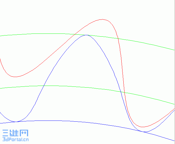

已知滚刀刀具齿形如何通过作图得到范成法加工的实际齿形,滚刀和插刀的作图过程是否一样?
发表于 2007-2-13 00:03:42 | 显示全部楼层 来自: 中国天津
先变换刀具法向齿形为轴向齿形,然后
4 F+ W) f" c2 Q$ a* `( Y0 v滚刀展成图需要做两次坐标变换(平移+旋转)
5 x2 n4 b) U  O% T插齿刀展成图做三次坐标变换(旋转+平移+旋转)% _; _: e: v. f3 o: `' X2 ], O4 ?
这个没有什么难点的,刀具商都要做的。* D9 {1 M# U. d' n4 w" X* j) B
其实更有价值的是直接算出工件的轮廓线方程(也就是刀具的轨迹的包络线)+ e' Y/ z6 N" O: T) A6 N
就是下图中的蓝线。

 楼主| 发表于 2007-2-13 10:53:35 | 显示全部楼层 来自: 中国江苏常州
能否说详细一点,“平移+旋转”如何平移、如何旋转?
% N/ M1 i3 d- O7 S+ K. I4 i2 X; c直接算出工件方程是否有资料提供?

就是包络原理的具体应用.类似于机械原理中凸轮轮廓的作图方法."平移+旋转"在CAD中可以先平移阵列,然后一个一个地按节圆纯滚动的原则反方向旋转,包络出齿轮齿廓,剪切后可以得到近似的齿廓,相对比较麻烦.要想直接算出工件方程, 建议你找本齿轮啮合原理的书学一下平面啮合理论部分, 如论坛里有吴序堂先生的著作:
- h) {3 L! U1 ?+ yhttp://www.3dportal.cn/discuz/viewthread.php?tid=165076
3 {/ t; J5 B- \: [& [. A, A另外,插齿刀展成图只需做两次坐标变换(旋转+旋转)即可.

3 F3 V( ]/ ]5 Q7 ^1 C6 ]6 |' B2 o插齿刀时那两个旋转一个是刀具,一个是工件,所以中间要加上两个中心的一个平移变换。我是这个意思。
发表于 2007-2-13 13:21:37 | 显示全部楼层 来自: 日本
我明白你的意思了,如果是用CAD来画图,可以人为的直接更改旋转的中心。所以就是两个旋转。
0 z. S+ Z, ^3 Z& L% I! ]不过数学上实际上还是旋转+平移+旋转。
发表于 2007-2-13 13:55:18 | 显示全部楼层 来自: 中国湖北十堰
对, 我是指作图法只需两个旋转即可.
发表于 2007-2-25 13:53:25 | 显示全部楼层 来自: 中国浙江金华
楼主:我还是不太明白!在CAD 内平移是按被切工件的中心为基准,移动多少?旋转角度和中心如何确定,请楼主发一个佯细的步骤如何?谢谢!新年有好运!发大财!

发表于 2007-3-2 15:48:02 | 显示全部楼层 来自: 中国湖北十堰
在CAD里作图时, 按在节圆纯滚动的原则.
8 E* H4 ?- O) X; G% u1 q1 k  a假设用齿条沿加工节线的一方向平移了"s"的距离, 工件绕其中心转动了角度"t",
" q* y; }8 f. E1 O; I/ v- R, c先将齿条齿廓线沿相同方向平移"s", : k+ B2 I6 y, C2 x
再将平移后的齿条齿廓线绕工件中心转角反方向旋转角度"t"即可. 0 S' y: V& f" i  F
不同的s/t作出的齿条齿廓线就会包络出被加工工件的齿廓.$ b, B& O( g7 `
不妨一试.
