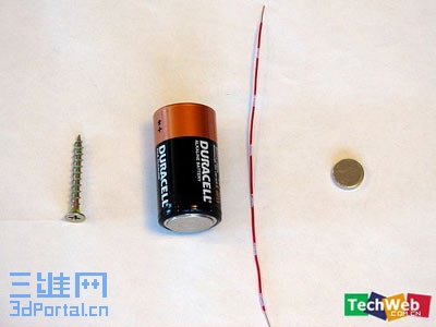

有个牛人发的,根据电磁原理,大家讨论下,是否可行。
: [: ~+ k4 }5 r做电动机说复杂就复杂,说简单其实也挺简单,不信请看下面的教程。
5 h# M* h0 \; u4 U% }( D( c9 _! u需要准备的东西非常少,成本也极低,有图为证,就这么几样东西(螺钉、碱性电池、导线、磁铁),不用给大家解释了。4 j% z/ A: X) d5 b2 z( `3 q0 c) i
就凭这四样东西,不用其它工具就能实现30秒内数千转的速度,不信的话请继续看。
9 q0 D, {0 ^& b# Q
, w" p8 F9 w7 j0 h$ d( B  做起来,其实比准备材料还简单:
+ @* t5 o7 {6 o9 a0 u; s% y& W3 `# a/ c* z' z. v, {+ ]% b; R
  把磁铁吸在螺钉的头上,
0 h* y" H1 P; i# g8 _4 w导线弯曲后接在电池和磁铁上,这就相当于连通了正负极。

理论上应该是可行的,这么简单。但你在旋转后如何保持螺钉与电池、导线与磁铁的可靠接触?

# a3 W; n. v$ x# M. R妙想,就算是创新,我想不出两个相互垂直的磁场如何转动。

应该不行
没有旋转磁场.这四样东西是没有错.
1 T: j& |7 \* j: K但是接线方法不是图上所示.
发表于 2007-4-8 18:56:58 | 显示全部楼层 来自: 日本

有空一定试试,再来回复,感觉上不能实现.可是可以这样想一下,螺钉算是通电的导体,它的周围有磁场,处加了一个恒定的磁场,这个磁场和那个螺钉周围的磁场也许会发生排斥或吸引作用,可是这又和螺钉有什么关系呢?搞不懂了

这是小型直流的,启动需要靠手先拨动,类似于启动电容的作用。
