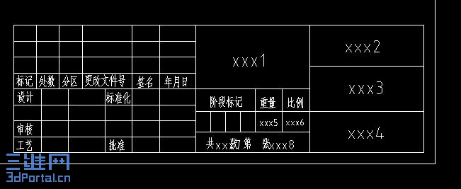

[已解决] 能说说这个标题栏怎么做的吗,最好详细点,谢谢
发表于 2007-2-12 21:30:15 | 显示全部楼层 |阅读模式 来自: 中国辽宁鞍山

 楼主| 发表于 2007-2-12 22:10:15 | 显示全部楼层 来自: 中国辽宁鞍山
定义属性,怎么定义,自动填写名称,设计,重量,等
发表于 2007-2-12 22:32:00 | 显示全部楼层 来自: 中国江苏镇江
定义属性——命令attdef(或者菜单:绘图——块——定义属性)( O- y0 m- R, E, I4 ~
根据对话框来分别对属性的“标志”“提示”“值”定义,选好文字选项、插入点等;' Z- a3 {% ]8 c8 R0 ^. `
& c# S/ B+ c% }  H, @  A& Z标题栏可以定义多个属性,比如:设计、重量、图号、名称等等!
, l: m" z2 x6 d0 Z6 e- H. o 0 }7 r0 u7 W8 d; o3 {' m0 o
定义后做块!) K( m! }( u/ ^: F" R
当你插入时要求输入属性的,按照你定义的输入就行了!, d1 ^" U, `3 G3 U
" t# G; j& y6 b  t/ N顺便说下!如果你一点都没有“属性”的概念,那么先看下帮助吧。
2 ^, M2 t! H4 z8 ~" O否则再详细的恐怕你也难以理解呀!
