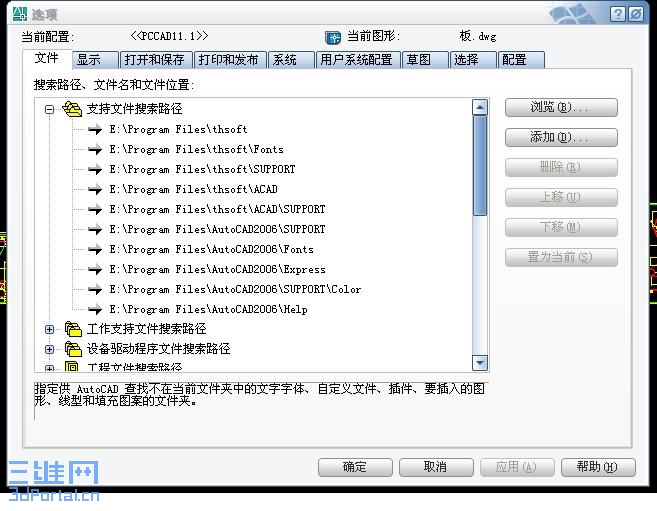

如图,我更改了配置支持文件路径,我想知道此配置文件保存在哪里?

从楼主的截图看,你的配置文件名是pccad11.1,或者是目录名,扩展名可能是arg或者aws,也许版本不同,会不太一样。按显示的名字可以搜索到。
9 s5 ~4 ]6 `2 s4 R7 N* V/ a: I: U以2007为例,默认的配置文件在类似这样的目录下:
: l* V) y$ @" `8 I! D5 \3 E3 uC:\Documents and Settings\用户名\Application Data\Autodesk\AutoCAD 2007\R17.0\chs\Support\Profiles% w& J8 m  p& I( T* n" F

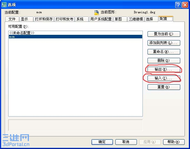

也可以根据自己需要配置多个文件,存储在指定目录下,按需调用。如下图$ u9 _! P/ t) [8 ^8 @+ J9 H
