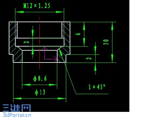

最近碰到一些铜螺帽,出现与螺纹垂直的裂缝(铜螺帽的结构像空调用于室内机与室外机连结的结构)。材料要求为:HPb59-1,实际化验成份分别为:(Cu59.06%Pb3.26%Cu57.33%Pb3.8%)。4 e! J; r5 J8 |$ [0 v% H9 M1 ^/ T" `
请教是否为铅含量超标了造成铜螺帽裂缝的?还是别的原因?谢谢!

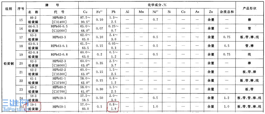

发表于 2007-2-24 13:35:20 | 显示全部楼层 来自: 中国浙江宁波
首先, 你所要求的黄铜为59-1, 但根据你的分析结果, 其成分不符合国标, 具体见附图.' V1 A$ m3 p2 x) \* G, Q0 }
实际使用的材料为C3604, 是一种易切削黄铜, 其铅含量较高, 切削性能好于59-1, 目前国内使用较为普遍.+ `- W1 R* B9 H
但人个认为铅高不是导致裂缝的主要原因(虽然铅高的确会降低材料塑性),  楼上几位说的很有道理,  如果是铸造铜材料
( Z, T( C2 z  a% S( X$ R所加工, 则其塑性很差, 受力后易裂, 而加工铜则塑性较好(相对铸造铜而言).   使用普通黄铜肯定不易裂, 但其易切削的性5 M( u& K+ l1 Q, E9 n2 }% P$ h
能也没了,故不推荐使用.   推荐使用C3603或国标的Hpb63-3, 铜高铅高, 既改善了材料塑性又兼顾了切削性能. 而且最好
6 ]0 J8 v9 `$ t9 n  {6 N2 x" J使用挤压+拉拔生产工艺的加工铜棒.0 u, U: ?# i: _
