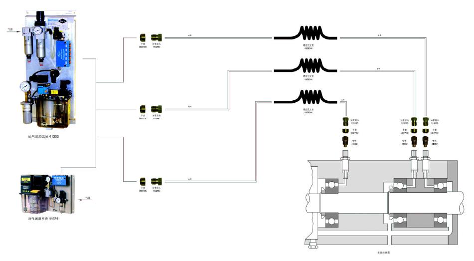

采用油泵集中供油,在适当的部位加装供油分配器(制成多路分配,且可以控制油量大小,然后将输出管引到各个润滑部位),就可以对各处自动加油了。或采用定时、定期加油的方式,如车床的走刀箱利用毛线对各润滑点进行供油的方式,只要打开盖板,手动加油,油就会顺着毛线滴到各润滑处。

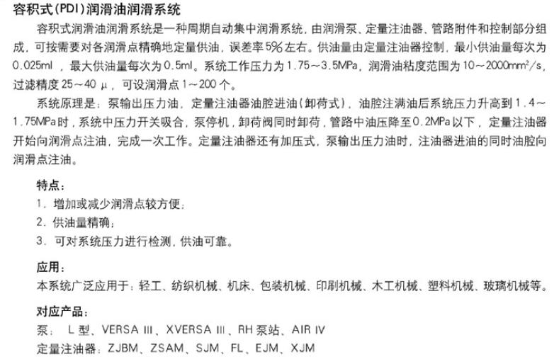

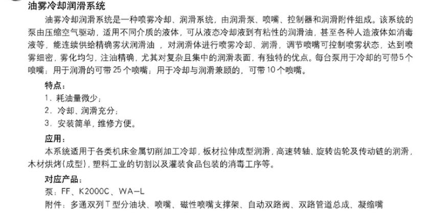

发表于 2007-7-6 07:52:01 | 显示全部楼层 来自: 中国四川成都
看看这个,应该能满足要求吧。
