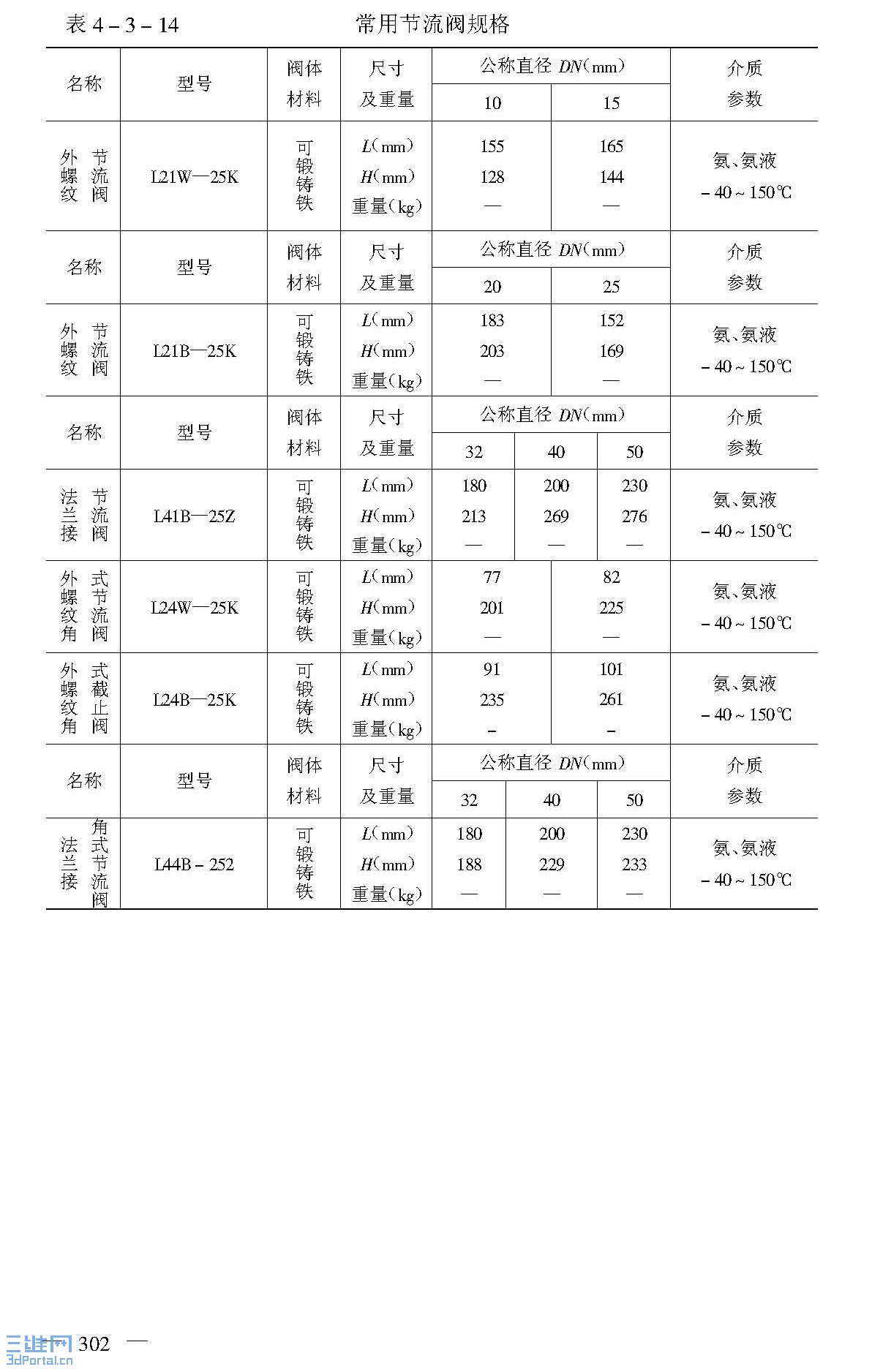

装置是污水气提装置得,涉及到氨精制部分,含氨,对设备腐蚀很厉害得,特别是阀芯,哪位知道含氨截至用哪种材质好些???或者直接给阀门得选型方案

选不锈钢,如304,304L,316,316L.  原有一种阀门叫氨阀,

楼上得哥们,这些材质得阀门都试过了,效果都不好得,你们使用得是什么材质得?

节流阀用于调节流量或截断介质,它是通过改变阀门内通道截面积调节介质流量和压力的。阀杆和启闭件制成一体,启闭件有圆锥形、沟形,阀杆螺距较小,可较好地调节启闭件高度从而调节好阀座通道面积,达到一定的流量和压力,而闸阀、截止阀的启闭件(闸板、阀瓣)与阀杆是活动连接的,连接处有间隙,启闭件升降与通道面积的改变不成正比,不易进行调节,尤其当通道面积很小、介质流速很高时会严重冲蚀密封面,并使阀瓣振动,所以闸阀、截止阀不易作调节流量用。节流阀的公称直径DN范围较小,一般为15~50mm,公称压力PN范围为2.5~10MPa。常用节流阀规格见下表

氨对铜腐蚀厉害,我经常在工作中用氨液来调节PH值,待上班后给你查查。
