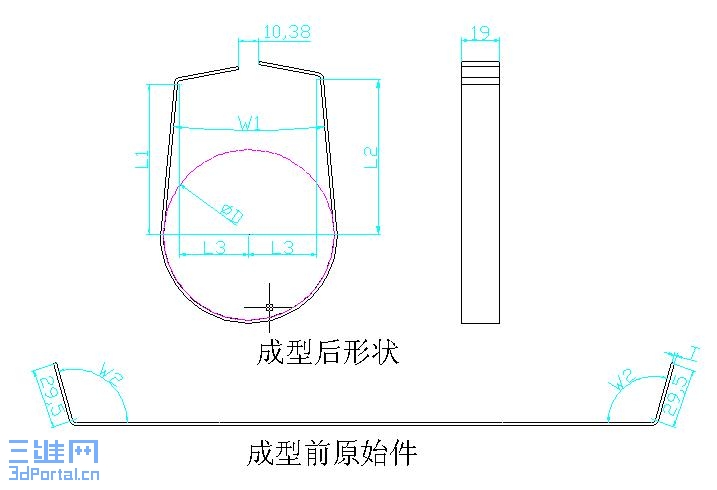

急急急急急急急..........各位大侠,帮忙看看下面的五金件如何成型会比较好用,由于开口的距离比较小只有10.38mm,用气缸冲好像不行,而且工件有几个规格:各位指点好的设计意见?
厚度T直径D转角W1转角W2长度L1长度L2长度L3
规格11.5mm74.510度105度74.5mm77mm34.5mm
规格23 mm102.512度107度91mm93.5mm41mm

你可以设计一套斜楔式的弯曲模完成最后的弯曲工艺,最好设计定位装置。
