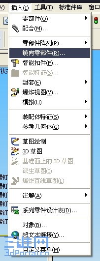

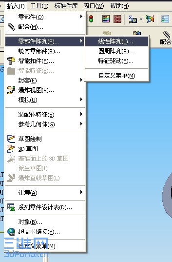

当然能啊,你去插入菜单里去找找

可以进行阵列,不如没有配合关系

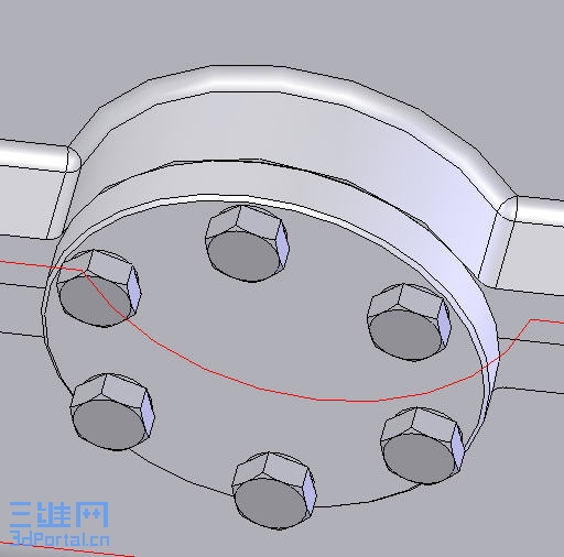

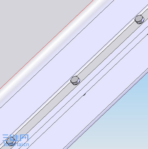

这些都是阵列出来的。

行,但是阵列后,好像不能再单独和别的做配合!

阵列和镜向都可以,但还是需要手动添加配合,没有好方法。。。
