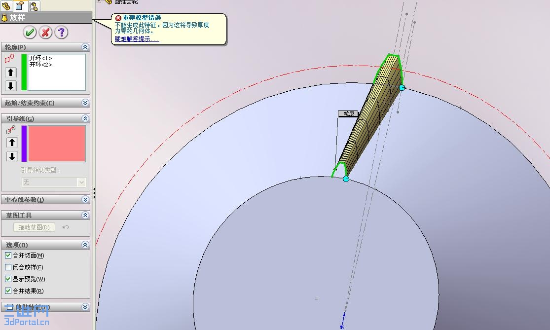

因为初学对于一些命令得用法不是很了解,谁能帮我解决这个问题?谢了!
发表于 2007-2-25 15:07:04 | 显示全部楼层 来自: 中国河北秦皇岛
草图是不是没有闭合啊,看的不是很清楚
发表于 2007-2-26 19:49:27 | 显示全部楼层 来自: 中国四川成都
放样的轮廓选的是开环,请选择闭环后再尝试
发表于 2007-2-28 13:25:49 | 显示全部楼层 来自: 中国浙江温州
应该是草图为开环造成不能放样。先将两个草图重新绘制为闭环,再放样。
