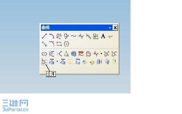

实体造型之后发现了很多碎线,一段一段的,给操作带来了很大的不便,又不想重画,该怎么把碎线连接成一个整体?谢谢指教, c- Q& ~5 S( K: E4 }% {

发表于 2007-2-27 19:32:49 | 显示全部楼层 来自: 中国上海
用合并功能啊,当然要做一下处理的,比如不能出现拐角,用桥接等等功能
发表于 2007-2-27 20:06:12 | 显示全部楼层 来自: 中国广东广州
我来贴个图补充一下楼上朋友说的。

发表于 2007-2-28 09:08:33 | 显示全部楼层 来自: 中国辽宁锦州
合并之后还应该进行简化处理。
发表于 2007-2-28 17:22:52 | 显示全部楼层 来自: 中国浙江宁波
先合并,然后光顺,4.0的话还可以再用光滑曲线,让其拐角变光滑
