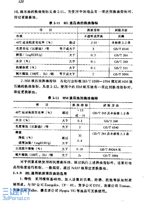

发表于 2007-2-28 08:02:56 | 显示全部楼层 来自: 中国安徽马鞍山
