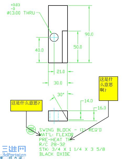

大家帮忙看一下,这图上所标的是什么意思啊?图上注出的两部分。谢谢了。; H  W& X; s6 m, p& ]0 H4 p

mat'l是material的缩写,图纸里很多写不下的时候就把中间几个字母用‘代替了。* C; m( z. T, r  \' E" N* E
tr在石油大典里后几项和机械有关的缩写如下:; P- P; o7 c) t% X8 |
6.  技术报告
' N- s6 b$ L% f7.  技术规程- p) ^! G* j; F1 B
8.  兰金温度
2 D# B: z8 {3 G( a; c; B: ?9.  兰金温标* r% ~1 z5 W2 A. e" j  ]
10. 华氏绝对温标$ I; r4 u: ~7 }% J3 u7 I3 C3 W# x
感觉可取的是10.华氏绝对温标。
3 B5 d3 ~: b# z  x0 h9 ]; P/ fpre-heat是:预先加热的意思。

pre-heat tr:预热工艺(技术规程),热处理中为减少畸变,避免开裂,在工件加热至最终温度前进行的一次或数次阶段性保温的过程。

多谢两位的帮助。
