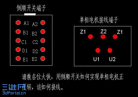

各位大侠帮忙看看,我的单相正反转电机如何接线,才能正反转,谢谢。+ C. S1 q- W. J% W

你把这个倒须开关的内部接线图及这个单相电机的端子意义标识写明了,我就可以给你做出正反转的接线图。。。或者你找本单相电机的书看看,应该不难的,就是你这个转换开关让人没法一下给你说明白。
发表于 2007-3-7 16:37:11 | 显示全部楼层
看不明白楼主的附图!
发表于 2007-3-7 17:59:23 | 显示全部楼层
即单相电机正反转控制器的原理:
3 R7 `' t- p3 R所述的单相电机接线盒(1)内的四个接线端(Z2、U2、U1、 V1)分别与三相倒顺开关(2)的接线端以导线连接;三相倒顺开关(2)直通相的接线端(C2)与对应的其它两相的接线端(A2、B2)中的一个以导线连接后,其未被连接的一个接线端与电源线的零线(N)以导线连接;三相倒顺开关(2)直通相的接线端(C)与电源线的相线(L)以导线连接。  . j/ P; c8 R2 {0 {" L

参考:三相电机
1 d, t) S  `% [4 T9 W5 ?3 j在电机的接线盒里有6个接线柱,V1与V2连接,起动电容C2接在V2与E1之间,工作电容C1连接在V2与E1之间,工作电容C1连接在V1与V2之间,电线(1)、(2)、(3)、(4)的4根电线分别与E2、U2、U1、V1连接,在倒顺开关的接线盒里有9个接线柱,(7)与(9)连接,(9) 与(2)连接,(1)与(5)连接,连接电机接线盒的(1)、(2)、(3)、(4)的4根电线分别与倒顺开关内的4个接线柱(1)、(2)、(3)、(4)连接,三眼插头内的火线L、零线N分别与倒顺开关接线盒里的接线柱(8)、(4)连接,地线与倒顺开关外壳连接
