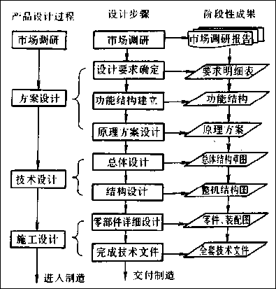

请问一台机器从一套方案设计实际尺寸?方案我已经想好了,可是怎样设计实际尺寸却毫无头绪... :mad: :mad:

可以把一台机器分成若干部分,先设计工作元件,工作元件的设计需要根据你的机器的工作性能等方面的要求选定原理、结构,计算出尺寸,然后扩展,然后是各部分的组合。
+ e" B4 x+ C; o& R% ?
0 ~  ?4 F0 b$ J+ N+ V; Q实际工作中基本上不会是完全创新的,可以参考现在已有的机器、设备,或者参考各种设计手册。比如设计机床,完全可以根据机床设计手册,这里面有整套的方案、计算方法,可以在现有的基础上把自己创新的一部分融合进去。

3 y, }- T. n+ Q& ?; M设计是动态的.
& }8 T9 V  {6 {% V
( P4 R4 m7 b  ^2 g整体与局部设计是关联的.$ V2 J2 G0 t& c
3 W. c7 V$ T7 y) V( m' U
局部的尺寸还没有搞清.这样的整体设计是没有意义的

哦,先设计工作元件,就是执行机构吗?再扩展
7 T/ l3 y1 b3 ~$ n2楼楼主一语惊醒,谢谢了

用三维设计出各部分轮廓,再细化

一套图纸的最终完成要经过反复的审核与修改,设计时应优先考虑执行机构,在执行机构能够满足工作要求的基础上在进行其他相关部件的设计,当各部件都设计完成时还要进行整机设计,尽量使各部件位置合理,整体轻小美观又节约材料。(在进行部件设计时,脑中应有整机的轮廓,否则为盲目瞎搞!)

不知你们有没有按照下图的步骤进行设计的呢?
