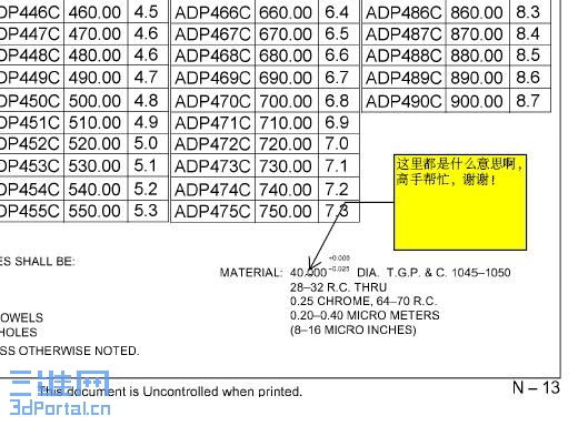

帮忙看一下这图上的注释是什么意思啊?附上原图。" k1 s* E) c8 J

外国图纸应该有标注示例或者是缩写表啊。
" n; B: h2 ?; q. r朋友你那没有吗?$ l/ d; m. \6 i$ @! @2 N
你箭头指的那地方是:直径40后面是公差。T.G.P.应该是缩写,你看看他们有没有提供缩写表啊。
+ l, z. Q* |- w/ F: x; g4 T技术文件一般要求第一次出现缩写的地方后面必须注上(全拼),以后再用就可以不要标识。

我这里没有看到,那您看下面的那些是什么意思啊?我不太明白第三,四行的是什么意思。

这几行应该是对毛坯的要求!!!

CHROME 铬 估计是表面镀蛤  硬度 64-70(R.C.)  厚0.25 单位不知道是mm还是什么) t; j/ F( `/ `2 O
0.20-0.40 MICRO METERS  微米
