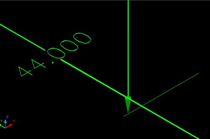

请教CAD里的三维标注(注意我说的是连箭头都是3D的)1 `. R& ~4 p& y$ \: N- l
想请教高手,这个3D的箭头如何设置.

目前在CAD里面还没有这个3D标注功能。
 楼主| 发表于 2007-3-2 08:42:23 | 显示全部楼层 来自: 中国广东深圳
一定有的,因为这个图是我同事在刚装的AUTO CAD2006里的模板(SAMPLE)文件夹里找到的.
% f: k# M; I8 h: A更奇怪的是连文字都拉伸了一点高度.它不是用拉伸\旋转做出来的,因为我试过还可以编辑标注的属性.我在CAD里打了好久,都没有找这个功能$ `* o2 w  U0 N4 q1 M
+ P% H* R2 a$ p/ ~. [[ 本帖最后由 偶就稀饭美金 于 2007-3-2 08:45 编辑 ]
发表于 2007-3-2 09:30:52 | 显示全部楼层 来自: 中国广东中山
我发现,这是一个尺寸标注外加一个三维实体,+ ]: x4 K6 J* x5 C8 A3 U
尺寸少了,这样做还可以,尺寸多了就麻烦些。+ m5 Y$ R! |) _1 n+ `( ~
, J& g6 E+ u+ ~# i  V2 O$ r: X
不过,那个箭头可以用自定义箭头的方式来解决,定义一个圆椎块就行了,尺寸线看来只能再做个三维实体。

前面我也说了,标注还可以编辑属性,所以一定不会是用拉伸\旋转来做出来,这是我个人的见解
1 i: a, Z5 w: t+ H% T
" u( Q( F' I/ C$ ?再看看,连文字都是三维的

完全同意4#的看法,是尺寸标注外加一个三维实体。除了箭头可以通过圆锥体定义外,其它的都没有简单办法。至于那个可编辑的三维文字,不是实体,是带厚度的单线体文字,所以有三维效果,又能编辑。7 H$ P+ L1 Q+ _$ j1 R  _, s4 f
我用2007打开的,虽然是2004自带的文件,到2007为止,我个人还没发现CAD有三维效果自动标注功能。8 g# d& g8 L* Z; a4 i/ g7 ^2 l

讨论已结束,但我还是发表一下,本人也挺希望CAD有三维的标注出现,期待中。。。。7 t# T( O5 ~. w: N& K0 P& }2 v
      我下载了楼住的图,看了了一下,是由两个合在一起,图一就是原图,图二是我平移的,好明显3D尺寸是人工做出来的。
