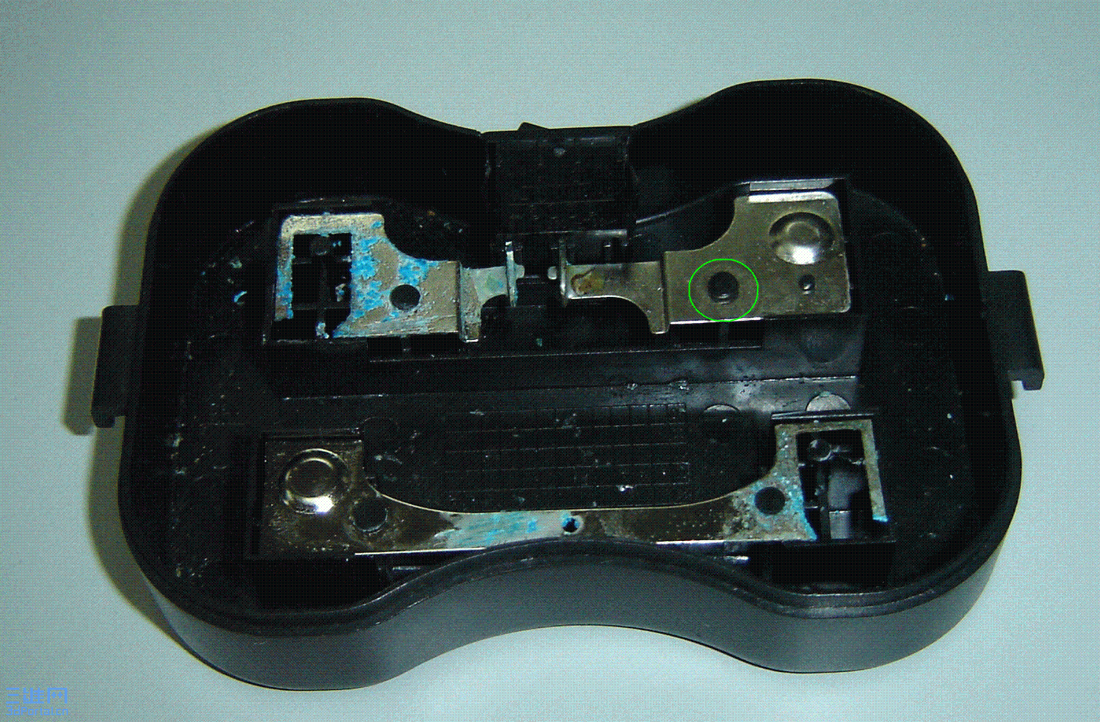

请问图中固定金属片的是什么工艺?
# P6 i& E# `/ s# W2 r下图是别人公司的产品,是一个电池盒的上盒,图中的金属板的固定不用螺钉,直接用压扁热熔的塑料固定,我在公司里试过用电吹风和锡焊棒热熔做试验来固定金属板,但效果很不理想.请问谁知道这是什么工艺,用的是什么工具,能告知一声吗?

控制温度,软化即可,过高不好。% M$ U( ?5 ]- ^# @
软化后用类似于带凹坑的冲头类工具压一下,降温后牢固

应该是热压铆工艺,用点电加热的压铆头加压使热塑料柱压扁来固定金属件。
plc + 2 应助,讲的明白

这是塑压加工时把金属件镶嵌在里面压出来的,我的单位总是这样做

(控制温度,软化即可,过高不好。
7 I0 A; ]& I, |! q# G5 d! S软化后用类似于带凹坑的冲头类工具压一下,降温后牢固)这样做的外观不好看
