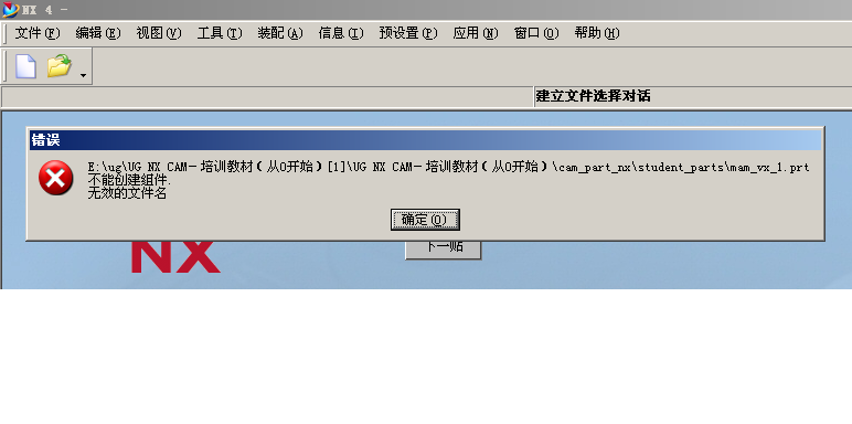

用UG NX4打开NX2建模的文件,会出现“不能创建组件,无效的文件名”。请知道的朋友解救一下。谢谢!

 楼主| 发表于 2007-3-2 11:17:44 | 显示全部楼层 来自: 中国四川成都
解决方法
刚刚看到听说解决办法,主要原因是“UG文件不支持任何包含中文字符的文件名和包含中文字符的路径名(文件夹),否则就会出现如上的警告对话框”,只要修改为英文,即可解决。

发表于 2007-3-3 07:45:26 | 显示全部楼层 来自: 中国山东潍坊
修改路径不能太深,文件夹的名及文件名不能是中文,还有就是如果为装配件最好将组件一同存放,否则会出现找不到组件!

也曾碰到这样问题,如楼上几位大哥所言。
