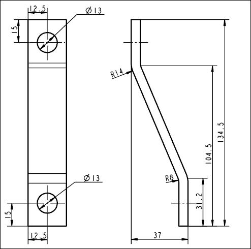

大家看看下图,左边视图中间的4条骨架线究竟要不要画上?以前书上说相切圆弧是不用画上的,可是现在好多人都把他画上了,不知是三维 软件的应用的后果还是为了跟国际接轨?请大家讨论一下......
发表于 2007-3-2 11:17:52 | 显示全部楼层 来自: 中国北京
应该是不用画,不过你这图应该是用3维软件自动生成的吧,你可以用摘除的功能把这两条线给删除了.

发表于 2007-3-2 12:43:05 | 显示全部楼层 来自: 中国河南焦作
用不着画,若画,按过渡线画
发表于 2007-3-2 13:19:14 | 显示全部楼层 来自: 中国安徽淮北
如果是圆角过渡不用画,如果不是应该画上,但应该上下各画一条。
发表于 2007-3-2 14:17:35 | 显示全部楼层 来自: 中国广东佛山
可以画,只能画一条,而且必须是细实线,这个是过渡线
发表于 2007-3-2 15:19:52 | 显示全部楼层 来自: 中国上海

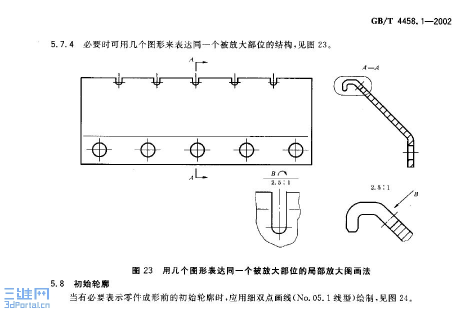

还是按照过渡线画吧。过渡线用细实线绘制,且不宜与轮廓线相连。
  |- ?2 g2 I  J- M, T1 H7 d3 l) ~- a. \
附图摘自GB/T4458.1-2002机械制图 图样画法 视图,和楼主贴的图很象。2 ~  L4 M8 S7 \' r# K* f, m6 P
* Z2 }* o% _/ [7 C& C- T[ 本帖最后由 lhf999 于 2007-3-2 15:21 编辑 ]
发表于 2007-3-2 20:59:42 | 显示全部楼层 来自: 中国湖北十堰
按机械制图国家标准是不用画的,如果要画,可以按圆弧的过渡线来画,即不与宽度轮廓线相交。
发表于 2007-3-2 21:03:25 | 显示全部楼层 来自: 中国辽宁沈阳
不必画两条线!每个转折处画一条表示出来就可以了!
发表于 2007-3-8 21:33:58 | 显示全部楼层 来自: 中国广东广州
我一般用一条轮廓线而且碰到两侧的轮廓线表示,6 }0 t) U! H" G% S9 x# n
我觉的这样简单明了,如果强调圆角可以在侧视图上表示9 h" v1 U* P9 n% C( s& N* F, H
如果画2条,图面繁琐,特别是比较复杂的结构件,本来线条就够多了
, C0 k! ]7 g: ?- a& |1 |如果不画不利于表达结构7 |! T0 G! }, F
对于薄板折弯件 也可以用过渡线(不于两侧轮廓线接触)表达
