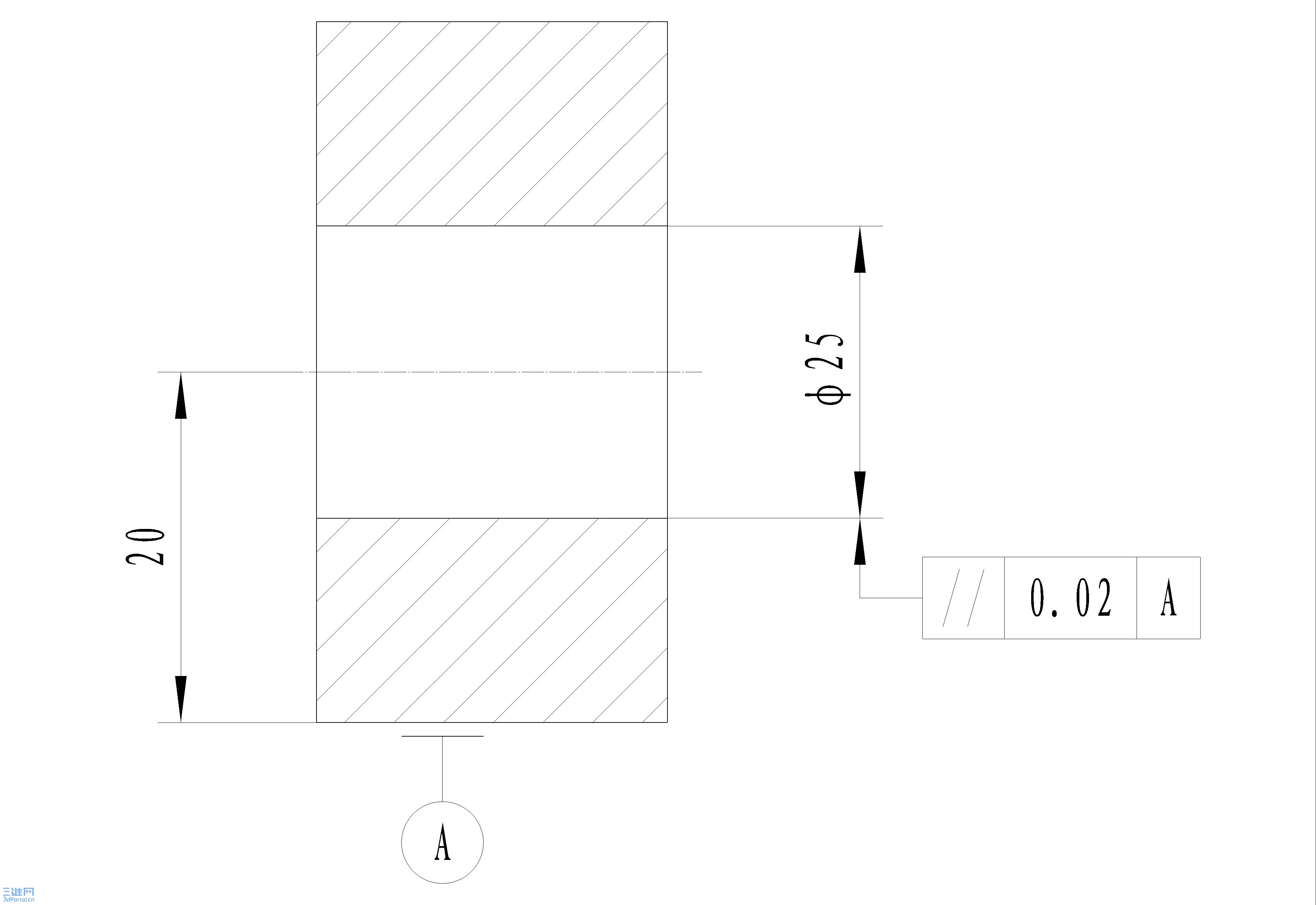

图中所示零件要做两件,两件的孔要同时加工,要求孔的轴线要与底面平行,只要这两件的孔距离底面尺寸一致即可,而孔的中心高具体尺寸没公差要求,请问尺寸20要加公差吗?

纯就图纸来说。那个20就是未标注公差。1 j( p! U# J+ X5 [2 a
就是说,设计者更关心的是孔的轴心线和底边的平行度问题。而孔位位置则要求比较低

1.不应该只看一张图纸,要看孔的功能,即配合零件。这样就可以确定孔是否需要加不加公差了。
! r4 Y' f4 h1 _2 d1 z+ g2.就图纸来讲没有粗糙度的表示,似乎设计的太简单了。

不用
不用加公差, 是未注公差,它与平行度是独立原则

圆至A面的尺寸20应该标公差,否则标圆对A面的平行0.02没什么意义嘛!也不好保证的。

从图上看形位公差已经给出了或者说限定孔中心到底面距离的公差±0.01,* e9 i3 q! B/ c, a1 F- @8 i. K
如果不保证此公差,本身孔径还有加工偏差,平行度意义不大!

不用标公差,只标平行度

各位大哥,我说两句啊,如果楼主真的很想标注形位公差的话,不如标位置度吧。9 f: z) h" }: U0 {( O8 L4 o
这么简单的图纸我从开始画图就没见过,板长宽都没有,孔径也没公差,应该是很松的那种配合吧,4 i) q3 L+ O  l  W5 G; F5 F" I
楼主认为有必要标注公差和形位公差吗?按GB1804就足够了。

同意7楼的说法:( _4 ~$ s% g: L  B0 Z( M9 B
你的图纸是可以被理解为遵守独立原则的标注方式.圆心位于距离底面A20(可以在自由公差范围内变动)并与之平行的两个平行平面(距离为0.02)之间,
( l6 U& g7 ]4 u# L- [----------------------------, ~7 m% J/ f% ]: ]& T, N+ m
这样的解释对于孔的作用来说是矛盾的,既然设置了平行度,却又让20自由,那么0.02的目的是什么呢?" i5 n; j5 B0 l* r# A2 \0 [
---------------------------------7 L: B7 o) _1 Q, z9 C5 Z+ c
要知道0.02的设置就限制了加工的方法,提高了工艺的成本.

同意11楼的观点,只有平行度要求,距底面的距离只要保证自由公差就可以了

看了看,有些人没有明白楼主的意思,楼主说的是有两件如图示的相同零件要加工,而且孔的高度要一致,公差是一定要标的,不然看图的人就不知道你的要求了,也就当成自由公差加工了,更不会想到两件要一起加工孔!

当然要公差,而且公差要相关联到很多的尺寸,还要有形位公差。

我觉得,要保证两零件孔等高度,只出单个零件的图纸,那么20的公差应该很小,也意味着加工很困难。- h& K. s3 w) b( P4 p
其实,应该出一张组合加工的图纸,只要注明两零件组合起来加工孔,20就可以是自由公差,工艺很方便的。! `6 T1 ]5 G, ^( Y& G% j
孔轴线对底面的平行度有要求的话,应该标一个平行度,但跟20这个尺寸没有很大关系,它们是相互独立的。

这个图纸没有问题,是典型的独立原则表示法,独立原则里面讲得很清楚的,形位公差和尺寸相互独立,互不影响,当位置公差要求较高,尺寸公差要求较小的时候(或者按照未注公差表示),正是符合了独立原则的要求的.
