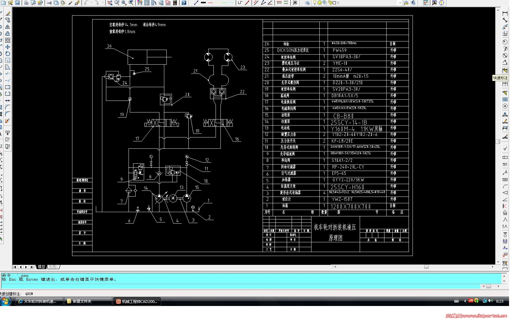

[讨论] 火车轮对拆装机液压原理图
发表于 2007-3-5 07:26:03 | 显示全部楼层 |阅读模式 来自: 中国辽宁鞍山
火车轮对拆装机液压原理图<捷克产>.

这个应该是一套比较高的压力(150MPa)系统吧?请楼主重发,谢谢。

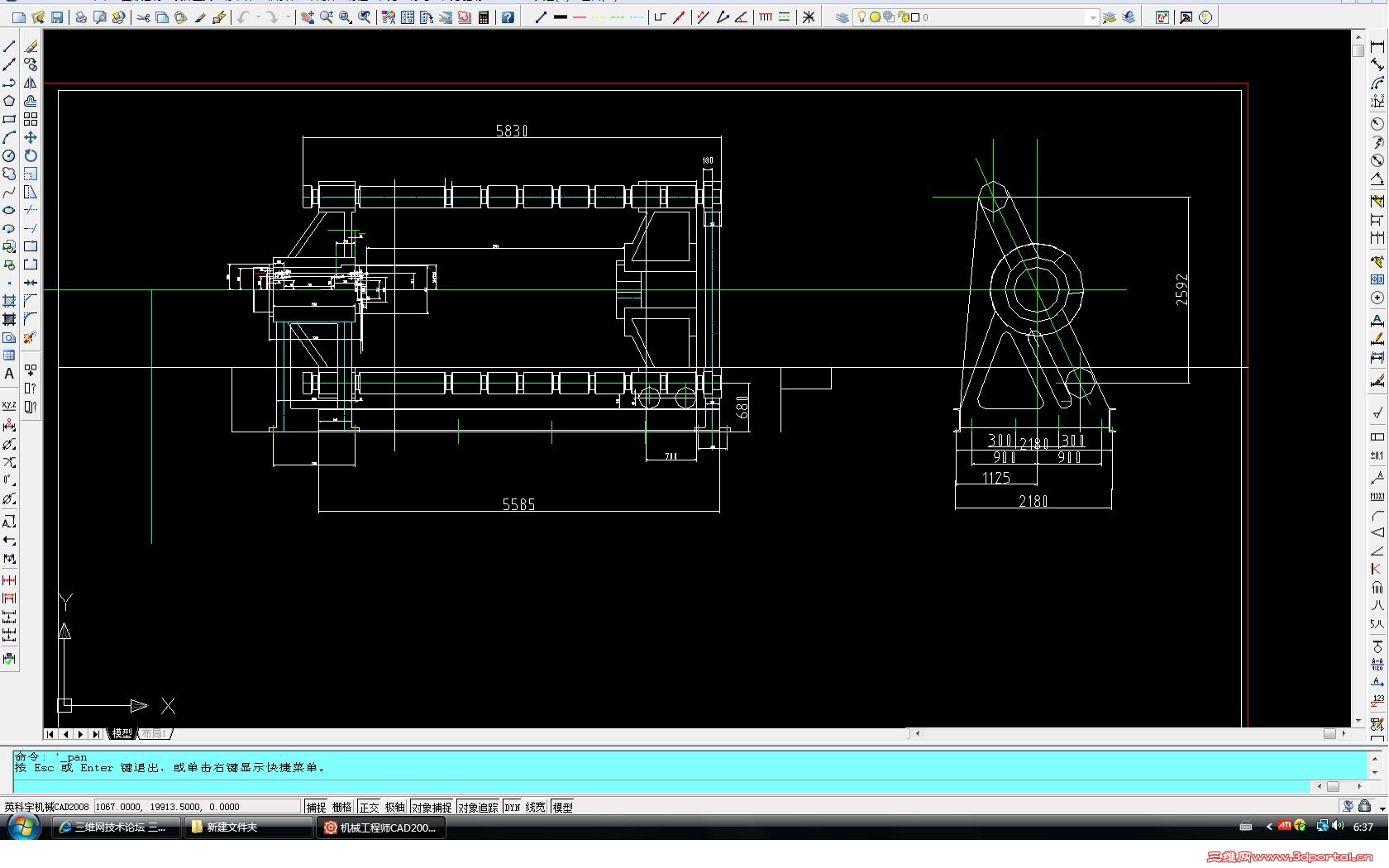

 楼主| 发表于 2010-8-24 06:26:07 | 显示全部楼层 来自: 中国辽宁鞍山
) d7 a/ }" @3 j: K0 X1 m9 X( a, i4 a1 [/ a2 D) b; |5 F2 g
自己做了两台还在用。是液压原理图。
