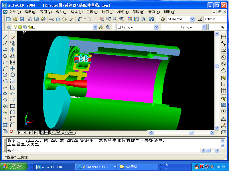

见下图,在差集后为什么原来几个零件融为一体?
发表于 2007-3-8 18:19:28 | 显示全部楼层 来自: 中国北京
这个是因为你的操作过程中出现的一个失误,
9 l7 q2 G1 x4 _( T: _这在运用布尔运算的时候,不可把全部对象选择后再去编辑的.9 |: c) W" P6 s( o; A
这样系统会认为这全部只是同一个对象,在布尔运算后会把他们合起来- d+ I% d1 |6 c) e+ k, k
2 Q  G. ^, [% E不过出现这种情况还是可以恢复的,只要两个对象没有重合.
) W/ j( b4 D  M. h: C+ v1 `3 R) J: {4 F* y2 i  V% g$ q
在"实体编辑"-"分割",然后选择对象后按两下空格确认就可以了
★新手★ + 5 技术分享!
