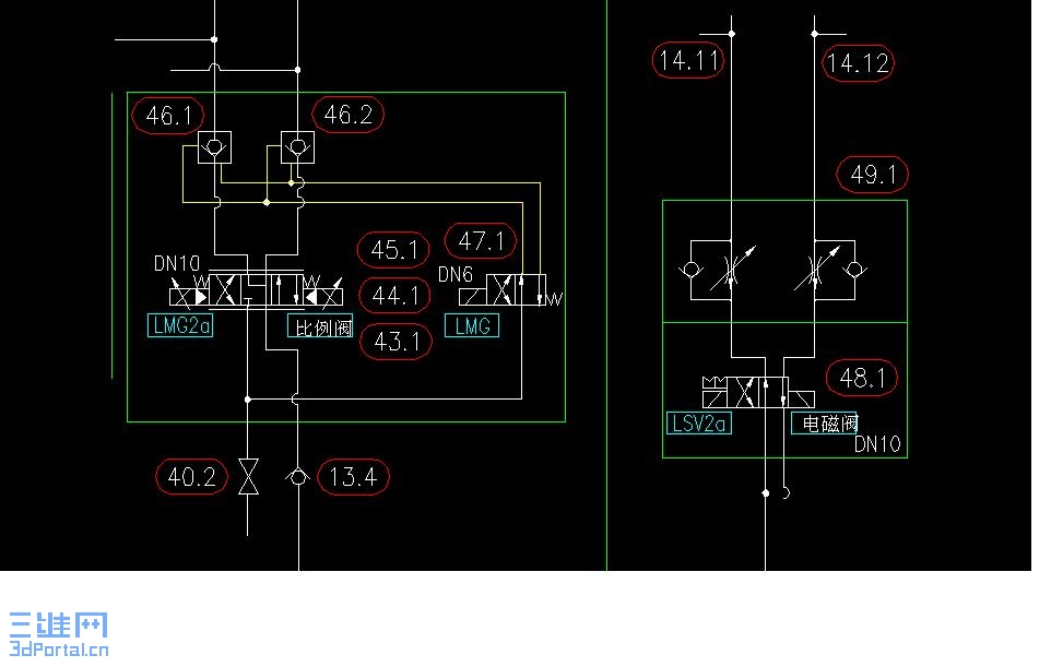

一个是比例阀(4WE10J31/CG24N9Z4  )华德生产的,今天使用时在没有接通电源时,手顶阀芯,油缸打开后顶另一边时,怎么顶都顶不动,拆下后两边顶都很轻松,不知什么原因?
* W' e' S: _6 N+ r5 l9 P
- @" q! e  a* l第二个问题是,带记忆和定位功能的电磁换向阀(DG4V-5-2N-MUC620),更换时有什么要求?阀芯所在的位置不同,升压得电后,阀能否正常使用,插头拔掉后手顶电磁阀能否正常换向?昨天换上这个型号的阀后,电动和手顶都动不了,插头拔掉顶阀也动不了!# X, o- J+ ?2 {" Y' [8 o
第三个是32#涡轮机油能承受多高的系统压力,请高手指教!先谢了!8 a9 O' u5 D5 d, [) D7 Z7 X. ]/ ]% |

1、楼主确认是没有得电?(型号不管了)比例换向阀是可以手动的!
3 e7 w8 b. d: |( S9 U! v- A" u2、关于记忆定位功能,我的理解是不自动复位功能吧!具体我也不是很清楚!第一次听说这个功能!应该没有什么需要注意的地方,惟一的就是人身、设备安全!换阀之后,如果阀芯位置和缸现有的位置不对应,一旦送压,液压缸会突然动作!应注意人身设备安全!
& @* R; ]/ j4 Q( N. R: J# b2 X3、我用的昆仑的32#防锈汽轮机油用到220bar,目前没有什么问题!

在不得电的情况下是可以手动操作的。至于阀芯位置,我想直接换阀就可以。
发表于 2007-3-12 12:42:36 | 显示全部楼层 来自: 中国四川自贡
电磁换向阀可以手动操作的..关键要注意人身及设备安全..32#油承受31.5MP都没问题.

建议楼主以后手动操作阀的时候,一律将电插头拔掉!确保无误!) |* X7 T2 z4 p% y
关于记忆阀的事情,我们关注您的试验结果!也请您及时告知我们!--by 江边
