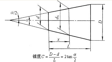

发表于 2007-3-9 13:17:33 | 显示全部楼层 来自: 中国河北廊坊
最好的方法:/ \' ^2 ]5 Z5 p1 ^4 z
用公式计算 如图示这样才是最精确的!!需要长度多少根据自己的而定!!

我想上面办法也行,不过用计算角度的方法还是有点麻烦。大家看看这个方法是不是更好一些呢:比如画锥度1:10    大端为50高度为80的锥台。先画长度为50的线段,过其中点做50X10的垂线,(大端尺寸X锥度)。连接垂线端点与大端50的两个端点。组成的三角形就是其锥度了。然后做大端50的平行线,距离为80,通过剪切编辑等就行了。
发表于 2007-3-12 22:25:13 | 显示全部楼层 来自: 中国天津
如果是楼上所说,使用hole命令画轴最简单,开始直径:42,结束直径:50或相反,长度80即是1:10的锥台。
