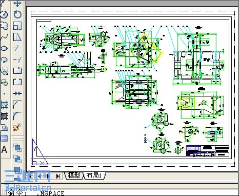

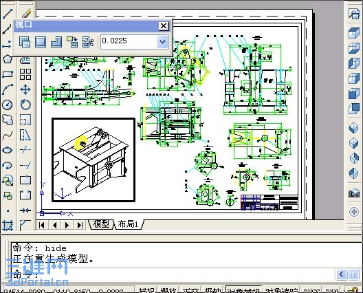

 楼主| 发表于 2007-3-8 11:58:25 | 显示全部楼层 来自: 中国江苏南京
看了别的贴子,方法是:
: C2 a" J, p) h2 j: z在图纸空间,创建新的视口,这样就可以把平面视角和空间视角的图放在一起了。/ V3 H4 t+ T: J# j/ b: x, r
5 ?/ E3 Y& u* ?7 V6 ]  F# d- I# b
能把这个方法具体一下吗?
7 n! B5 T' A* ]3 p) u" ?我创建了新的视口,可是不知道怎么才能把已经画好的立体图插进新的视口中.

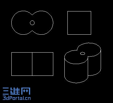

发表于 2007-3-8 12:25:46 | 显示全部楼层 来自: 中国吉林吉林市
原帖由 aser 于 2007-3-8 11:58 发表
# M) P6 Q' l( q6 \看了别的贴子,方法是:8 w" L0 h4 t/ |8 v# \7 T
在图纸空间,创建新的视口,这样就可以把平面视角和空间视角的图放在一起了。& Y3 p1 h1 q9 y0 k" s
' _  w$ N( N. e: C, A
能把这个方法具体一下吗?5 a+ \3 a7 N8 M3 }2 g% e$ E2 a6 E
$ w7 A5 U+ g! U9 F! n' O8 j  N4 ~6 T2 C* {2 X) C( d  x1 S! s
实际上立体模型插入到平面图所在的模型空间,位置和方向都有没关系,如图示例,只要都在这个模型空间就行了。; ^' [/ Y/ u; j& Q9 N$ u
建立布局时,先调整好平面图的设置,再建新视口,显示出三维模型,并调整视图方向及显示比例。$ x* K" A5 Q% j- c9 x$ |6 N6 J1 u; `7 O
根据需要,平面标注可在图纸空间或者模型空间标注,三维标注就只能在模型空间标注了。

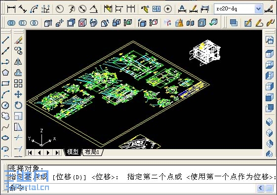

发表于 2007-3-13 14:10:06 | 显示全部楼层 来自: 中国浙江杭州
呵呵
很简单啊 你做好平面图以后 再做一个立体图 调到你需要的视角 用线框转化工具转化成线框立体后 用UCS工具中的平面UCS OK COPY一下 然后 粘贴 嘿嘿 搞定!!!
