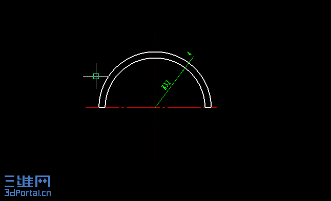

请问这个的冲模怎么做啊,冲头应该做成什么样的,回弹怎么计算啊,材料是:1Cr20Ni14Si2' e1 [9 z( A, g% K
精度要求不高,还要保证冲压的时候不要扭曲,应该怎么做啊,哪位告诉我啊,谢谢了啊!!

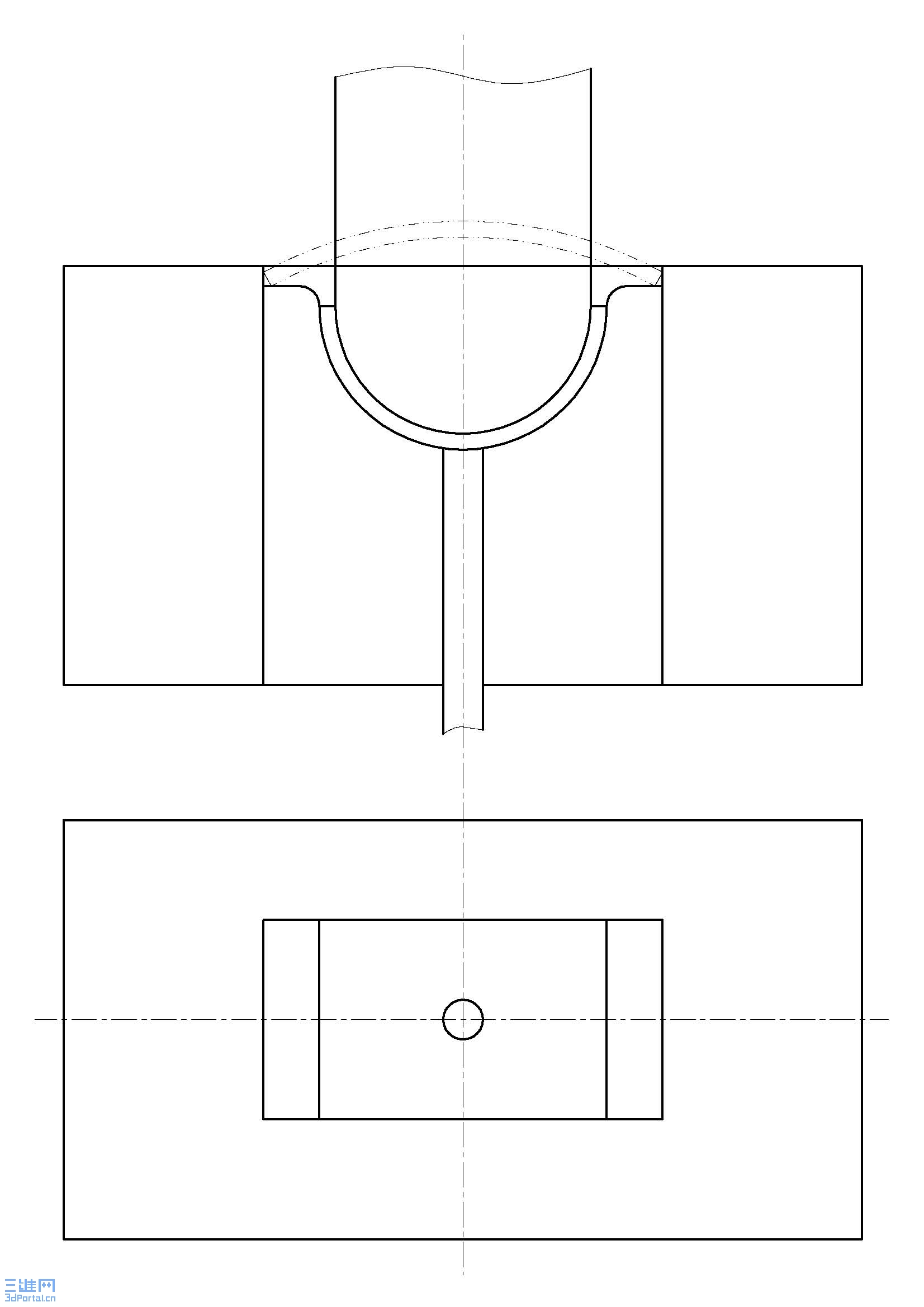

楼主,给你个提示:先压成弧形,再反压成R32半圆来克服回弹,成形凹模宽度方向加小间隙定位就不会扭曲了!

2楼的强,不过要具体算出回弹怕是有点困难吧?

% T9 c7 V, f4 K+ g3 [. _% |; {因为材料选用的问题,基本都要经过试验后才能确定!

像这种必须要经过试模    一步步试出来   除非你经验非常丰富

材料已经告诉我们了,可以查查手册的经验数据..
' d& h1 i. y/ D再根据实际实验出来~~~~
