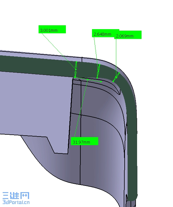

公司有人设计了这样一个壁厚的塑料件。& {7 G7 X  Y: f1 R) p+ Z. b8 k1 ^
记得塑料件原则是一定要壁厚均等。  L# L: O9 m8 x
但他设计的没有均厚。
* ~) }7 ~% Q3 Q" `0 V3 y$ ?想知道这样设计出来会不会有缩印?

什么材料,如是刚性较大的塑料如PPS等不一定有,如是PE,PP等我想可能会在过渡处出现.

材料是PP6的。
: j" u. h- A% a5 ?, }5 n内表面又缩印是没关系的。& \: j- @9 |, U7 r2 O1 x
主要是外表面,也就是没支架的那一面。

这样圆滑过度表面不会出现缩印,如果是阶梯型就就一定会有.看图片这个问题是出现在一个过度区域,如果这个区域比较长的话,这样的结构容易出现变形,需要加肋,加肋时就应该注意了,加不好就会影响表面质量的

但加肋的时候,一般会计算出拔模后的角度。0 V) [/ w- J  c7 C  P$ \
我们公司要求我们做设计的时候,一定要加上拔模角。
' g+ @0 {9 r% \8 D一般我做的时候壁厚是2mm,肋一般在根部是小于2mm的。3 `8 Q  Q- q7 x1 |5 T9 [! `  ^3 \/ ?
这时候会不会有缩印?

一般来说肋的厚度是1/2壁厚,对于材料不用这个数值有增减,主要是看材料的收缩比是多少
