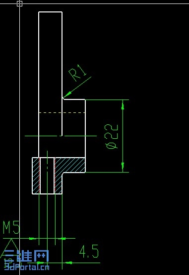

尺寸标注完了,突然想在尺寸上加上公差,应该如何操作啊,非得重新标注过吗?郁闷死了。

对尺寸进行编辑,就可回到标注尺寸状态,击右键进行公差标注

2 J& @, {1 o8 |3 _/ G/ s  u: {8 ~电子图板的标法如下步骤9 ?0 L; |: N9 b4 F# Z) O1 I% c
点击尺寸右键(图1)--编辑(图2)----右键(图3)----输入公差代号(图4)----确定(图6)- g7 Y7 Z% c! Z9 l; H" G  T' n

在AUTOCAD里面,把鼠标放在工具栏右击,调出文字工具栏,单击编辑文字图标,然后选择需要编辑的尺寸文字,这样弹出一个编辑框直接在尺寸数字后输入上偏差比如+0.3,然后是^,再输入下偏差不如-0.2,然后选定+0.3^-0.2,再单击文字格式的 ,再确定即可

直接在尺寸值那里,在尺寸值后面添上“%上偏差值%下偏差值(%b)”()内的符号可不填。注意一定要对上偏差为负的一定要填上“-”号,同理对下偏差为正的一定要填“+”号,对上偏差为正,下偏差为负的可不填,对上偏差为“0”或下偏差为“0”的可只填“%下(上)偏差值”。如尺寸为D,偏差为-0.2/-0.5,填为D%-0.2%-0.5。
