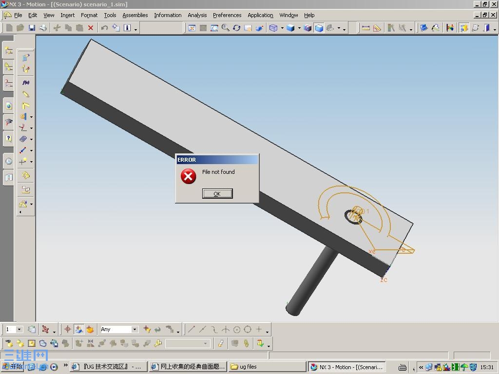

请各位好心人帮个忙。
; @( ?" L6 `: P: G3 c1 Z( d, W; o+ k7 K% u
我现在开始学习ug的运动分析部分。但遇到些麻烦。我装配了两个部件,在 motion板块定义为了两个连杆,定义了铰链连接。驱动形式设为articulation。然后点了左边的articulation图标想让他动一下但是出现错误“file not found”如图所示。我不明白这是怎么回事。是我家里这个是盗版的原因,还是什么其他问题,谁能给我解释下?谢谢。. D% h! n% c2 `1 B! _( b3 l

 楼主| 发表于 2007-3-10 15:47:49 | 显示全部楼层 来自: 中国广西
这是图,谢谢好心人解答。

发表于 2007-3-11 17:16:59 | 显示全部楼层 来自: 中国重庆
license文件过期
这个是因为license文件过期了,解决方法之一是将你的系统日期改为2、3年之前,即2005年,就可以了。

 楼主| 发表于 2007-3-13 07:03:17 | 显示全部楼层 来自: 中国广西来宾
谢谢jiang0891帮助,问题解决了。不过提醒下大家,系统时间好像不能改得太早,例如我,我改成2005年就可以,改成2004年连ug都启动不了了。
