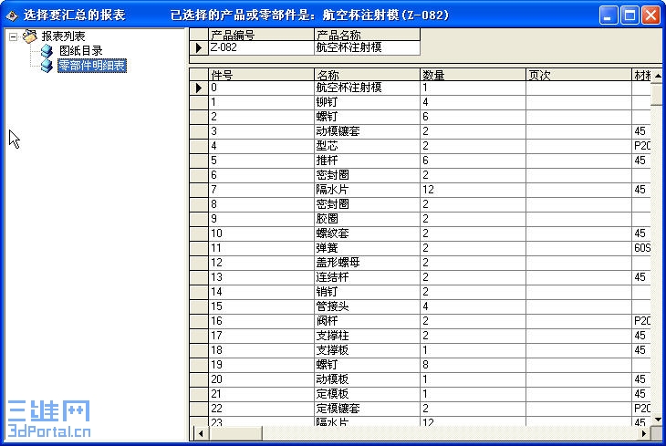

我上午装了CAXA2007R2,为啥"汇总报表"不能用,点击了没反应,请高手帮忙解决

对不起,搞错了。汇总报表无法使用的解决方法:marswu提供
/ @/ D: F; w+ U. K/ n# B( T  w* H- S
法1:- S+ t# j6 E& l% K4 Q6 D1 j1 B& P" f
汇总报表安装程序(CAXA Sum Tool)在:0 h; v: q" ~, `$ g" X  {' }2 S
CAXA2007R2安装时释放在CAXA安装目录下' \4 w4 I5 H2 e5 b9 Q6 B+ G1 I' t
你试下copy出来单独安装(先卸载汇总,然后再安汇总)!
9 S; ]+ M6 v6 h& ^3 O' k+ ]提示:
' A6 ~2 s3 I- V% |# WCAXA2007R2安装完毕会删掉汇总装程序要快哦!
$ |# o7 K1 V$ k% e$ [- f5 A+ y0 O& R4 L& N. J
4 B8 K- B: ^; |9 X$ ?/ ]0 J" \
法2: (由 网友namezg 提供)
( @- {% x* q- }9 R4 E8 `将C:\Program Files\Common Files\CAXA Shared\CAXA Statistic Component\RegCom.bat文件最后一行为regsvr32 /S CaxaSumEngine.dll  k6 J) N: \) Q( d% [$ ]
改为C:\WINDOWS\system32\regsvr32.exe /S CaxaSumEngine.dll) q5 Q; Z4 m5 L8 C
# j0 B/ G! Y9 i. {' o运行RegCom.bat

发表于 2007-3-13 07:40:22 | 显示全部楼层 来自: 中国天津
试了一下,第二个方法是可行的。
