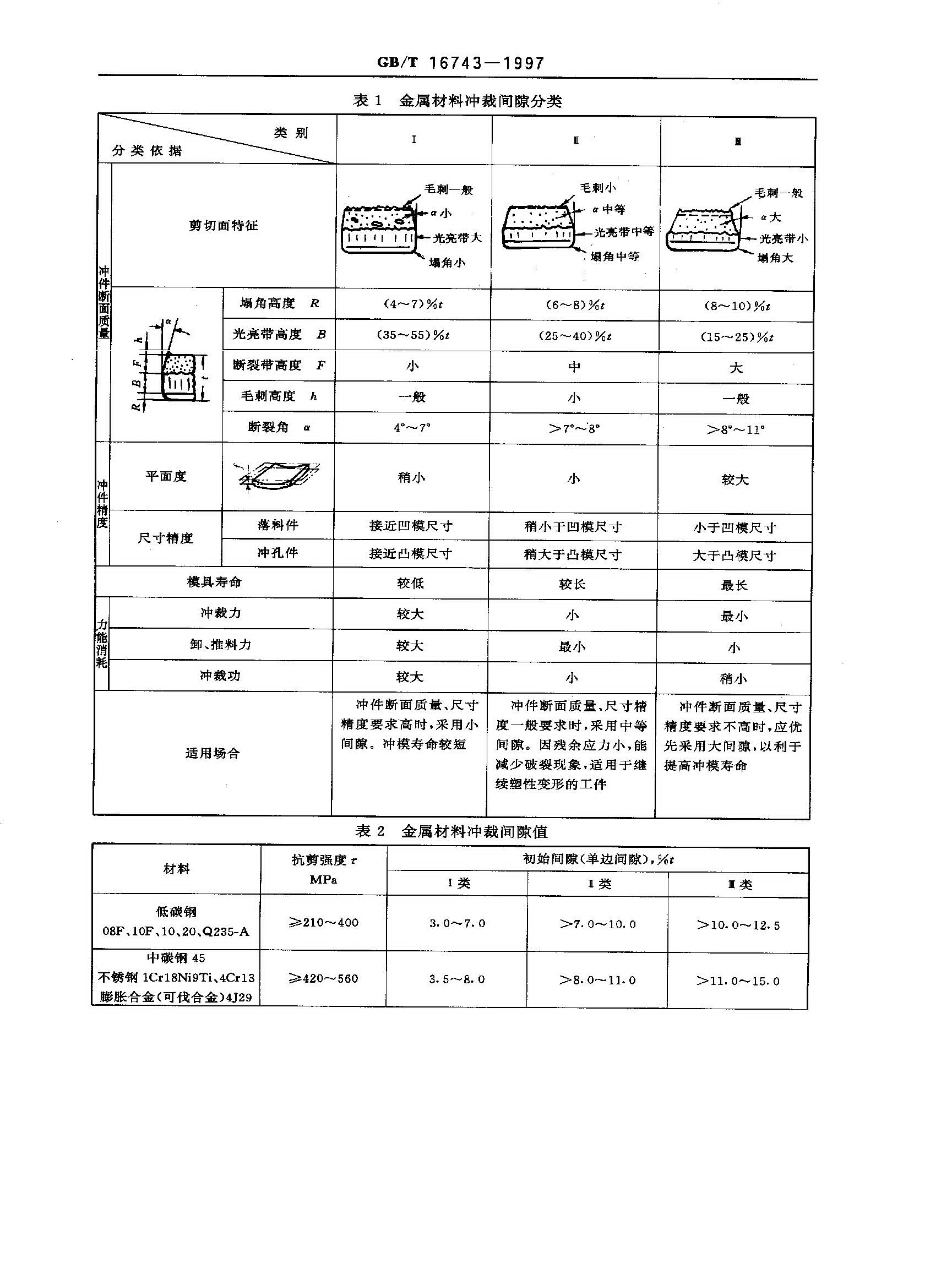

发表于 2007-3-11 22:05:48 | 显示全部楼层 来自: 中国江苏连云港
关键看是什么材料0.5的软铝一般应该是0.020---0.030;铜(紫,黄)一般应该是0.025---0.035;杜拉铝,中等硬钢应该是 0.030---0.040;硬钢应该是0.035--0.045。以上是电器仪表行业。如果是汽车拖拉机行业的话08,10,35,09MN,Q235以及16MN,40,50,65MN应该是0.040--0.060。YI以上都是初始双边间隙。如果是皮革石棉和纸板的话应该去08钢的80%。一般不需要计算有表可查。

冲裁间隙从手册上应该能够查到。我这有一些,望参考。
: R2 K3 r+ a/ ?" j: Q$ W) a# s; {低碳钢 A3,08,10,20,25,黄铜,铝双边间隙0.02~0.04MM;中碳钢 30,40双边间隙0.025~0.05MM;中碳钢 45,50及50以上双边间隙0.03~0.055MM。

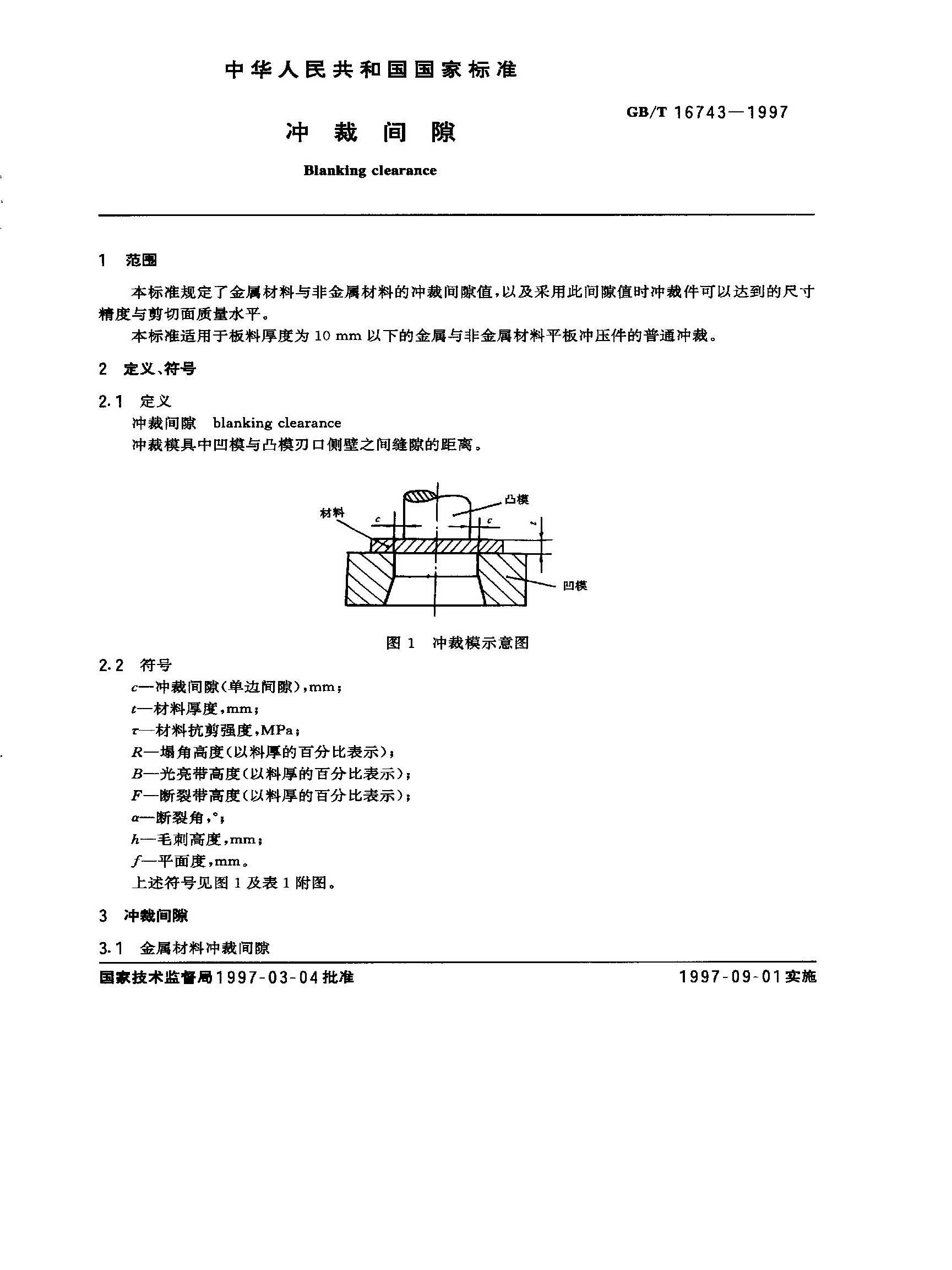

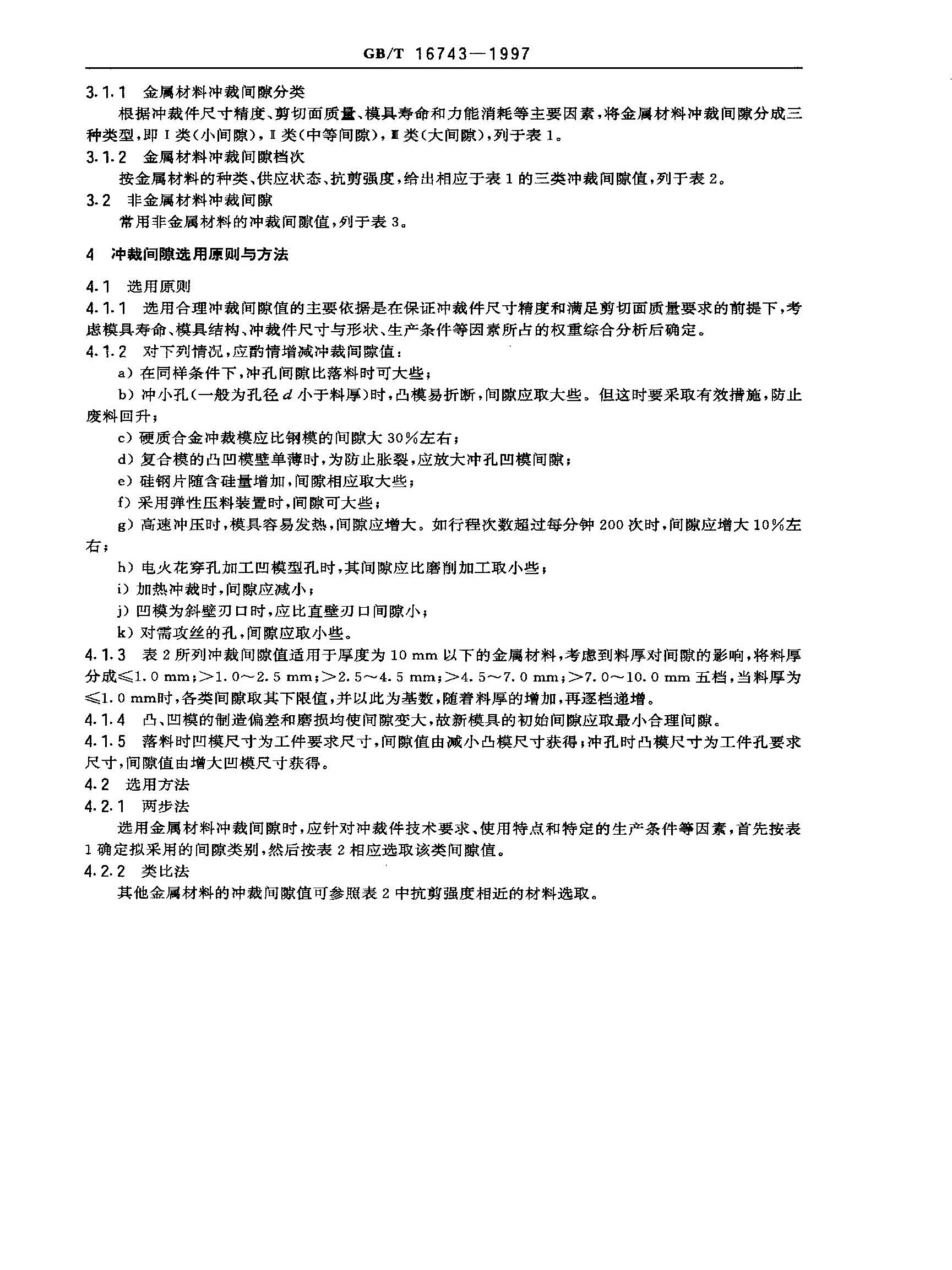

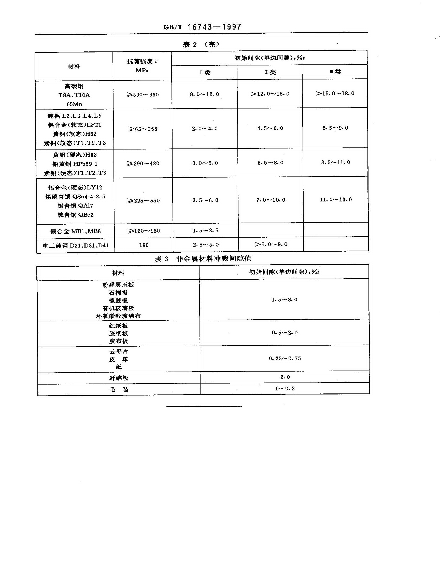

GB/T 16743-1997 冲裁间隙 就是多年国内、外经验的总结,可供大家参考9 S9 X8 c- w0 l$ v, p1 \9 F
