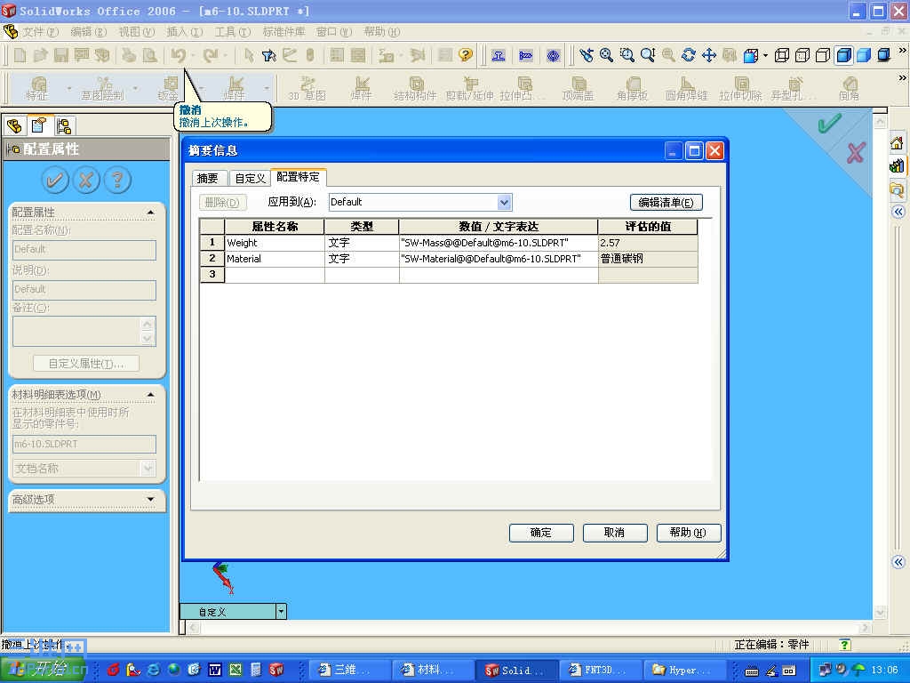

 楼主| 发表于 2007-3-16 13:09:21 | 显示全部楼层 来自: 中国河北石家庄
谢谢大家指点,我找到方法了,看我的图片.
2 j' D, G4 f, n$ c7 p% |但还有问题,材料只有-普通碳钢,如果要改成45# 或Q235-A怎么办?
发表于 2007-3-17 10:16:15 | 显示全部楼层 来自: 中国浙江台州
原帖由 寂静天花板 于 2007-3-16 15:03 发表( ?) I2 u+ h* q8 H- h5 K. v  J
在赋予材质那改材料就行了。
. T0 Y4 {5 \' L' H- R+ X8 P- X
$ J7 j  W# I* h- o; S& n. k3 D1 f) w+ d对,你可以在"材质编辑器"里点击"生成/编辑材料"进行自定义.
发表于 2007-3-17 20:49:00 | 显示全部楼层 来自: 中国辽宁沈阳
这里是材质数据库,你可以下来,在SW中配置好材质表路径,就可以直接调用了
; o  w' {1 n0 ehttp://www.3dportal.cn/discuz/viewthread.php?tid=129551

 楼主| 发表于 2007-3-29 10:46:01 | 显示全部楼层 来自: 中国河北石家庄
原帖由 qian300 于 2007-3-17 20:49 发表7 c2 s* g# E  j5 c
这里是材质数据库,你可以下来,在SW中配置好材质表路径,就可以直接调用了  M7 ^+ r  q+ L+ @
) r9 |) K" u  q: ?/ f真好!我的材料问题解决了,谢谢!
+ U0 n8 j8 n$ Z, z; ]0 o怎样添加更多的自定义材料呢?

' n! v% _4 Q' y+ d' T" h
9 ~0 j% h+ g  S" l( Ix:\SolidWorks\lang\chinese-simplified\sldmaterials
# g5 Y6 h7 O, m" `/ @$ P复制到此文件夹,x代表盘符
