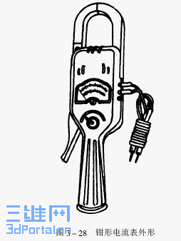

钳形电流表可以在不断开电路的情况下测量电流。
$ @! j- J: y# [: {+ A用电磁系测量机构制成的钳形电流表,可以交直流两用,其外形如图3-28所示。; w( b" U: y% z7 Z0 i- `
在铁心钳口中的被测电流导线相当于电磁系测量机构中的固定线圈,它在铁心钳口中产生磁场,位于铁心缺口中间的可动铁片受此磁场的作用而偏转,从而带动指针指示被测电流的数值。; Z/ E4 g  G6 q1 G7 S* ~
由电流互感器和电流表组成的钳形电流表,只能测量交流电流,有的可以测量交流电压。

发表于 2007-3-21 16:57:14 | 显示全部楼层 来自: 中国重庆
原帖由 beyond1968 于 2007-3-20 16:05 发表* j& T! s! g: Y4 f
钳形电流表可以在不断开电路的情况下测量电流。6 w7 e1 R7 F$ z+ Y% L/ P3 ?
用电磁系测量机构制成的钳形电流表,可以交直流两用,其外形如图3-28所示。" G. l' u3 v5 ?. I+ R; T7 f' P
在铁心钳口中的被测电流导线相当于电磁系测量机构中的固定线圈,它在铁心钳口中产生 ...
- [+ V. Y+ j2 ?" w2 L8 l# p% |, V孤陋寡闻,才知道有这么个东西,谢谢!
