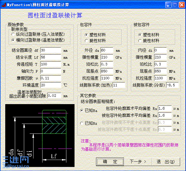

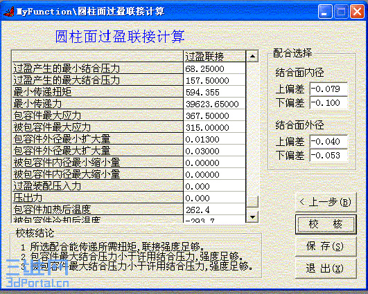

发表于 2007-3-17 23:46:15 | 显示全部楼层 来自: 中国湖南长沙
既然是齿轮和轴,该是20CrMnTi或40Cr之类的材料吧。- W0 J3 C+ ?' Y" z* T5 e
按这样的基本条件,看下图。/ u7 p6 I1 A4 e* ]% |6 {! n  W
包容件加温后,留出了0.02的装配间隙,环境温度20℃,包容件加热后温度262.4℃。
; W# @$ r# X2 a) U. ]# `& `如果不加温,按正常环境温度压入的话,压入力91439N,压出力137159N。
hero2006 + 5 应助,感谢支持

 楼主| 发表于 2007-3-19 09:55:14 | 显示全部楼层 来自: 中国江苏南京
第九楼的兄弟,这个软件可以共享一下吗
发表于 2007-3-19 12:48:09 | 显示全部楼层 来自: 日本
EN,9F的软件真的不错呀。- `! d! E. N0 p. I
其它问题不说了,但是关于齿轮加热倒要说2句。
  n5 e4 b# n$ `7 s( k/ O& uLZ的东西既然是已经设计好的,那么传递扭矩、轴径等那些设计工艺内容自然不用考虑,应该还是考虑装配工艺。
/ ?9 [1 `. r, E. N+ A& ]重要一点,不管过盈量是多少,齿轮加热的温度都不应当超过180度,因为一旦超过,齿轮将有退火的危险,严重影响齿轮寿命。
hero2006 + 3 技术讨论,提醒得不错
发表于 2007-3-19 20:45:18 | 显示全部楼层 来自: 中国湖南长沙
13楼说的很对,按楼主提供的过盈,传递扭矩已足够,所以,要加温的话,要考虑齿轮退火的危险。加温到120度再压是可以的。) K7 [0 y  o6 O( D
不知道齿轮是不是薄壁件,如果很薄的话,要考虑过盈连接后,齿轮涨大量,会影响啮合的。
, w: ^! N2 t2 X8 m$ Q. k那不能称作软件啦,只是自己为了方便工作而写的,里面还有一些其他的计算程序,针对性比较强一点,不想大家见笑罢了。不过有什么帮得上的,我一定尽力。
