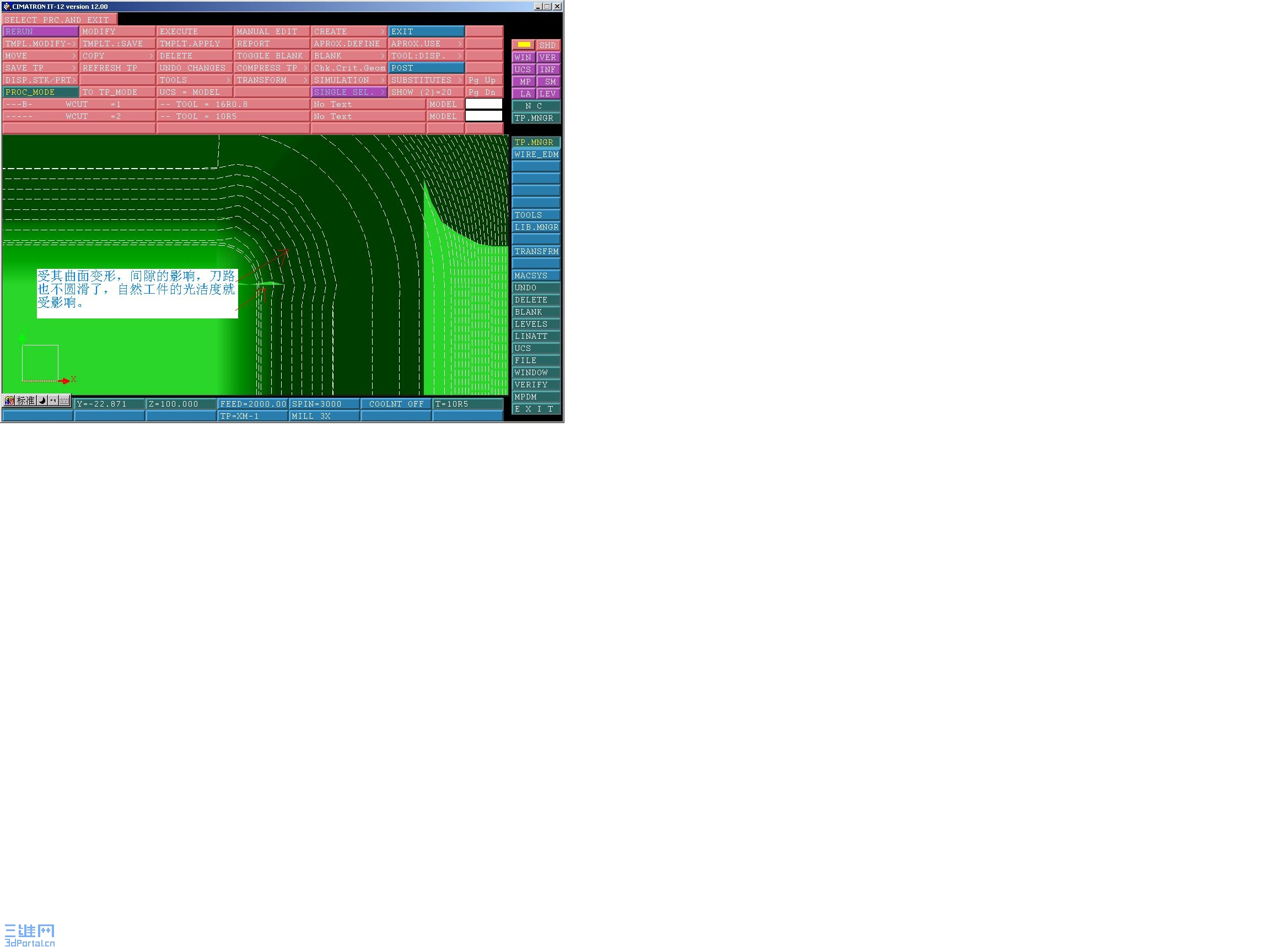

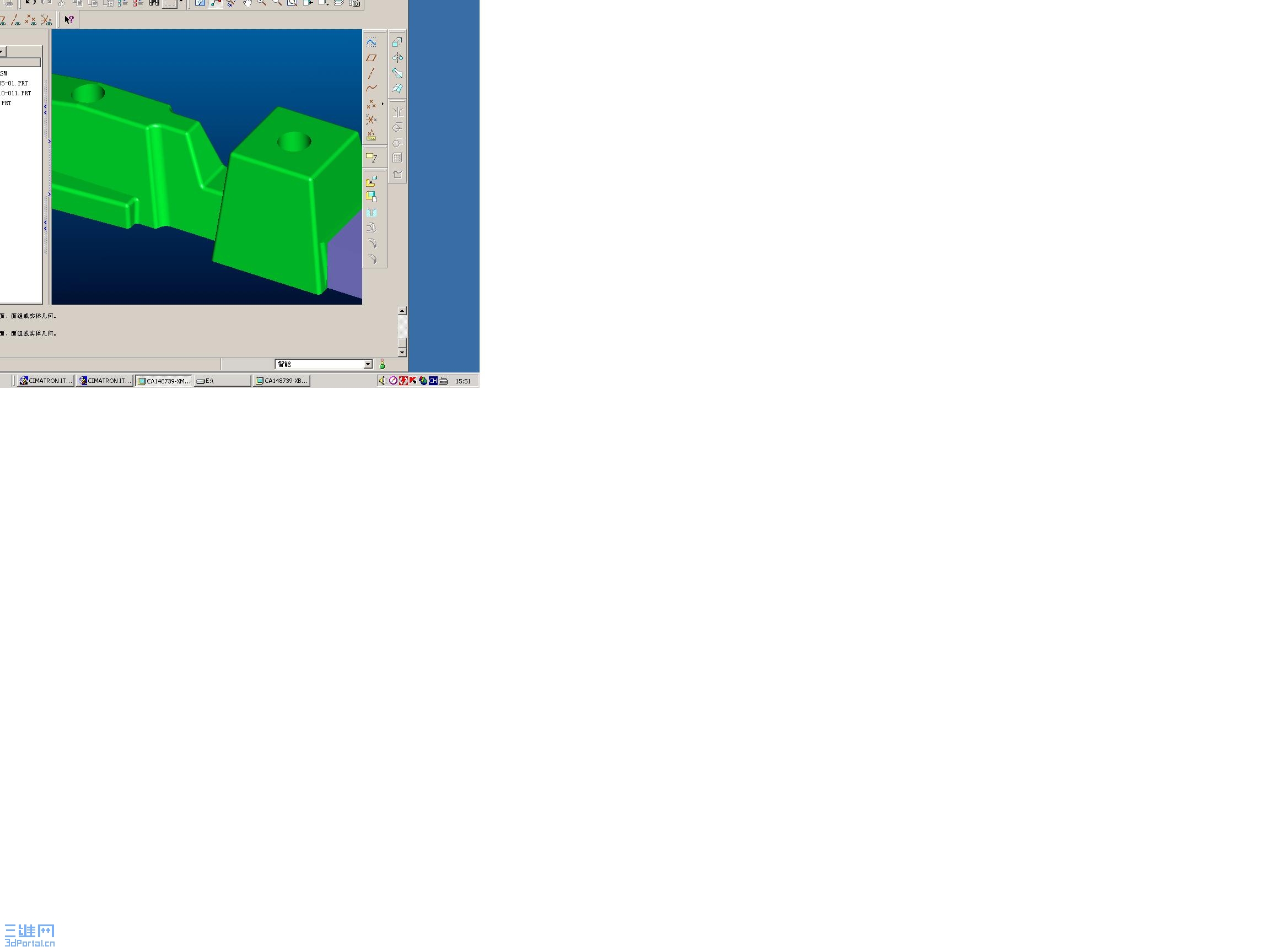

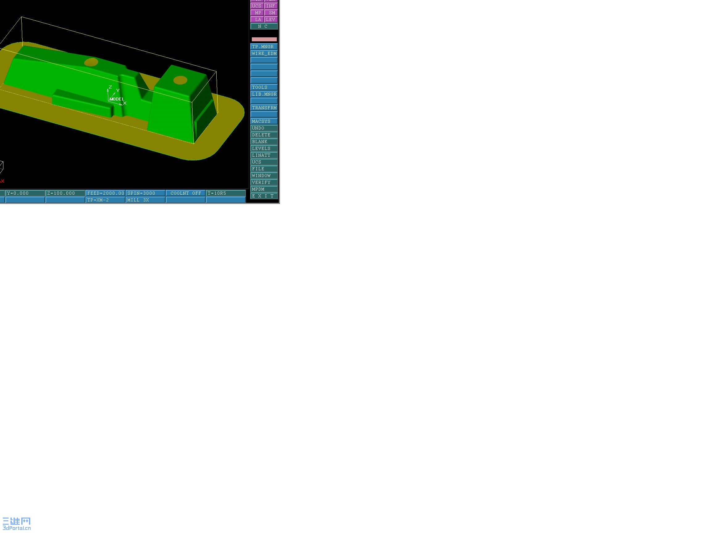

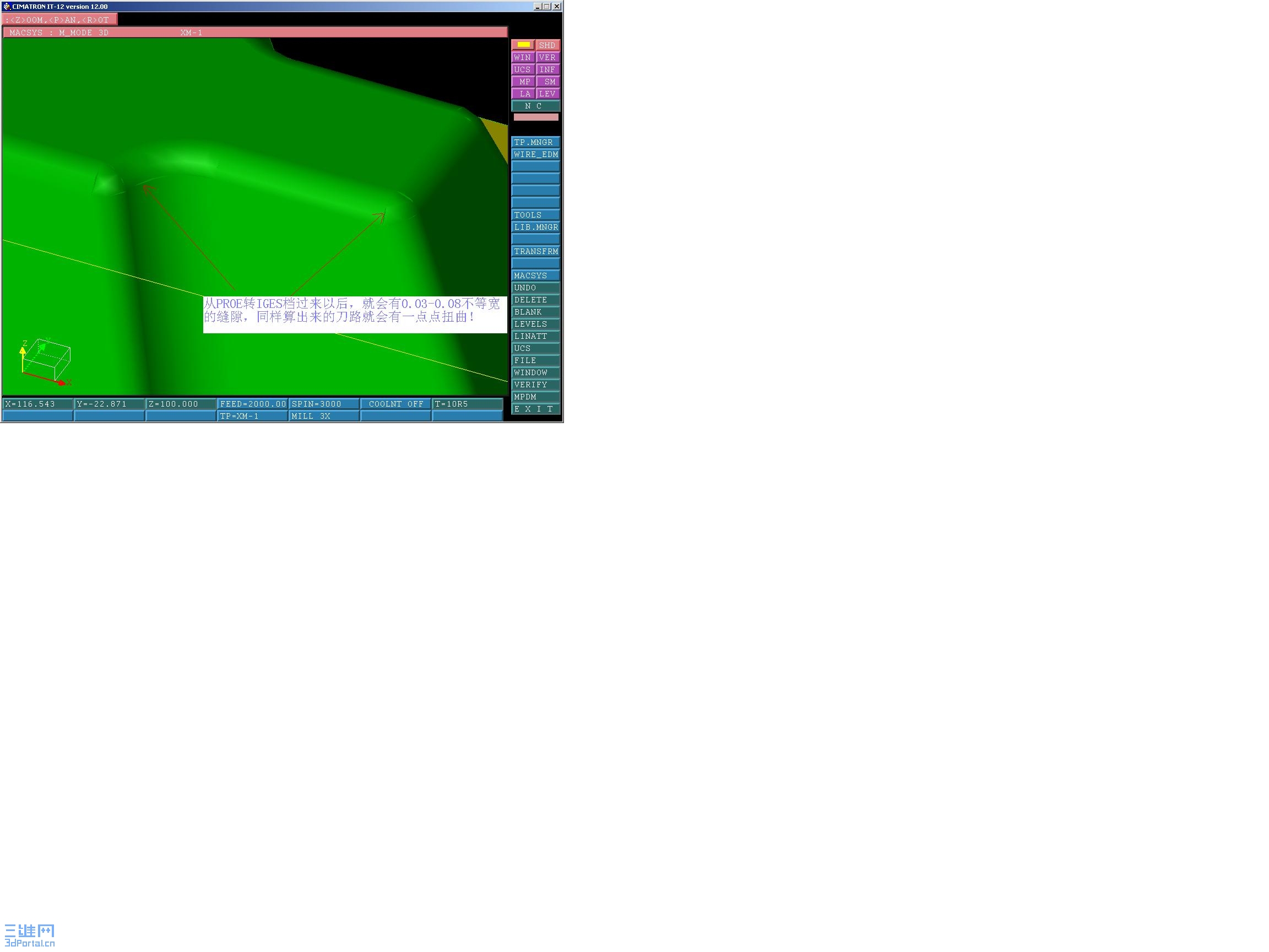

在PROE里很圆滑的圆角,转到CIM来编NC程序,仔细观察图形有细微的变化,影响了刀具路径的圆滑过渡,这样铣出来的工件表现出不光泽。虽然只有0.02-0.08毫米的间隙,相对以后的模具加工高速化,表面质量来说,就要重视一下了。有知道其中原因的请说一下,如何解决这类情况。伙计们也可以仔细分析自己从别处倒进CIM的图形,是不是有同样的情况?谢谢,发一下图形让大家观察以下!
PROE全视图
PROE全视图
PROE详细视图
PROE详细视图
CIM全视图.
CIM全视图.
CIM详细视图
CIM详细视图
放大看间隙
放大看间隙
\刀路不圆滑了
\刀路不圆滑了

用SolidWorks 转一下还好一点
