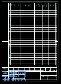

总的整件明细表怎样快速生成,包括里面的部件、整件、标准件等内容。

如果使用pccad2006的话使用命令MCC选择汇总表OK!cad本身是没有此功能的!但是在没有pccad的电脑上似乎没法编辑!
发表于 2007-4-16 23:12:31 | 显示全部楼层 来自: 中国广东广州
楼主的图是CAXA电子图板的
