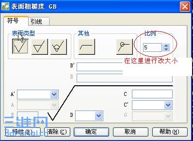

用autocad mechanical2006画轴类零件,要标的形位公差太多,而粗糙度符号显得太大,想把粗糙度符号统一降小一号,问问在标注前怎样设呢?

blackbird + 3 应助
 楼主| 发表于 2007-3-20 13:51:40 | 显示全部楼层 来自: 中国广西桂林
比例9 H) }; `5 |3 m% {" l6 X4 _
- k" r0 S6 b# x1 T+ A* S0 j+ I放大或缩小符号大小。当用户更改比例值时,模型空间将显示符号大小的动态预览。
9 k2 `$ f; H# ~  F4 F注意:仅当符号未附着到对象时,此选项才可用。
! `* I, r& w" u2 h6 B3 h4 U
/ V) S3 ^6 j2 A. f/ @  g5 y我一般是附着的,只有在标其余时才不附着。所以没有比例一项可选。"着实精辟,所有问题迎刃而解呀",还是没有解决。我还是在标完后用ma刷,很是麻烦。
