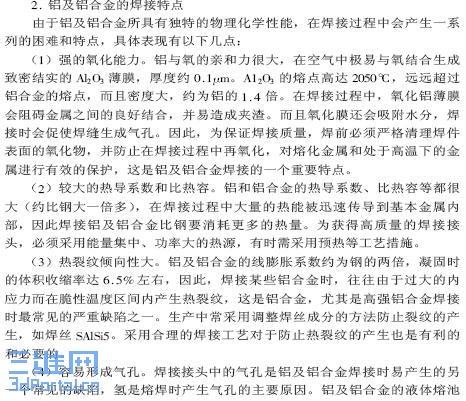

请问:铝及其合金焊接时有哪些特点
发表于 2007-3-28 08:23:40 | 显示全部楼层 来自: 中国辽宁沈阳
我对焊接不是很明白,这是我找的资料。
