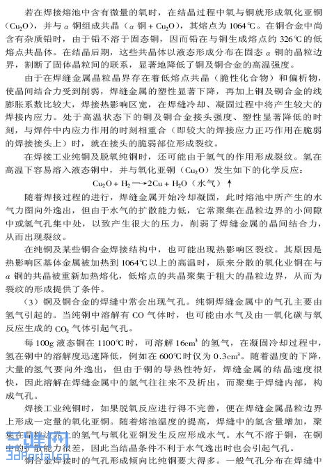

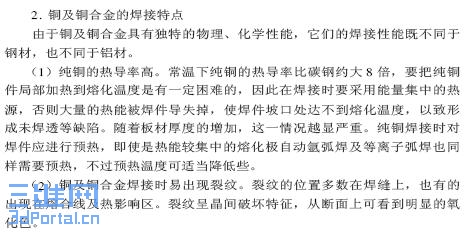

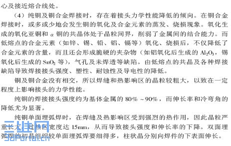

发表于 2007-3-20 11:56:14 | 显示全部楼层 来自: 中国浙江宁波
[size=133%]1 特点: 3 U* z) k0 {) V0 a5 D: v4 h. a( A
[size=133%]1 易氧化和产生裂纹
  ~" |$ z( b! h. B$ I" l/ m* X
[size=133%]a 高温液态铜易氧化,生成氧化亚铜(Cu2O)与铜形成低熔点共晶体(Cu2OCu),在晶界,易裂。
' a) E; w% x0 w: w4 H. E
[size=133%]b)铜及其铜合金线胀系数大,收缩率也大,内应力↑,易裂。
/ c. v) S7 d- S) ?4 P3 ^- |
[size=133%]2 难焊透、难熔合 7 {/ r( o9 C, F! M2 b7 F+ p
[size=133%]导热性高,热量散失多,不易达到焊接温度,需大功率电源,当焊件厚度和刚性较大时, 需预热。 * n7 g$ f$ A; ~4 x0 l! q, W
[size=133%]3 易产生气孔 / `, }. o, O% r9 t: j
[size=133%]a 铜液态时吸气性强,(吸氢),凝固时对气体溶解度减小,易成气孔。 # V( C6 C- X% K. p4 m
[size=133%]b)高温时,氧化亚铜与H生成水蒸汽,易成气孔。! _! m. m3 [; `$ C5 s4 v
[size=133%]4 接头质量不好 4 l) h! |5 Z5 s( E3 r5 o
[size=133%]合金元素易氧化,且组织粗大(Cu2OCu)。
4 ^# l3 p6 h: G- `5 {6 b. i4 w9 e. ^  @( D) i
[size=133%]如:黄铜中Zn易蒸发。烧损,青铜中铅易氧化,ZnO 有毒。
" @7 ?# w8 J6 @3 S% m" d4 L9 M
[size=133%]2 方法 3 P$ Q8 P% w$ G; ~4 r% _3 u$ _
[size=133%] 氩弧焊(最佳),气焊,手弧焊和钎焊 . R# u3 }: X4 B8 ]4 g  I
[size=133%] 紫铜、青铜:气焊中性焰。(防氧化或吸氢) - b9 v5 p4 M$ M9 s4 p8 N+ }
[size=133%] 黄铜:气焊:微氧化焰+含硅焊丝, * u8 N" _# i6 U
[size=133%]1 温度低,Zn蒸发少。 * i6 \0 V# Y: ]
[size=133%]2 熔池上形成氧化硅薄膜,阻止Zn蒸发,防H 溶入)。   Q% z6 i8 K9 c3 b& L1 m* b$ H  n9 J
[size=133%] 紫铜及合金也可用于手弧焊,用相应铜及合金焊丝, J* r8 c  a6 `7 H% g' Z
