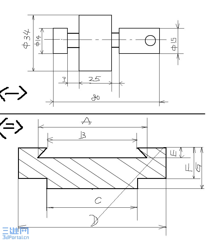

为什么图一里φ34,φ14,φ15,3,80,25,图二里C,D,F,G是轴类尺寸呢?图二里E为什么不是轴类尺寸呢

这里所说的轴类尺寸、孔类尺寸是指广义的孔和轴,例如:门和门框、抽屉和抽屉架从广义上讲就是轴和孔的关系。对照你提供的图,看一下就明白了。5 I/ R/ b3 V/ n7 U' ?1 p$ P
按包容和被包容来判断是属于轴还是属于孔,图一尺寸3应为孔  r" Y3 |6 z; t. D6 j

GB/T1800.1-1997中的定义:9 x' B6 S" D1 D0 \
& f# Z1 U9 S. |" D. O/ }3 X2 _2.1 轴
, |6 ^3 F# L% X1 F+ L! a  J8 R6 c& f通常,指工件的圆柱形外表面,也包括非圆柱形外表面由二平行平面或切面形成的被包容面。
2 [7 w  o& D# }' N! O; C; [+ A' H% T( x, R8 g3 S
从公差与配合的角度来说,所有尺寸分为轴类和孔类,通俗的说法:
0 W; n) g$ ^. F/ n' b3 ^/ s4 E# Q第1种:实心的就是轴,空心的就是孔。
- M' v/ P7 g" n" Z第2种:对这个尺寸进行加工(除去材料)时,该尺寸变大,则该尺寸是孔,如果该尺寸变小,则该尺寸是轴。
userkypdy + 3 应助
 楼主| 发表于 2007-3-18 22:52:13 | 显示全部楼层 来自: 中国河南漯河
孔、轴的定义是包容和被包容,就具体到这些题中就不知所措了,φ34,φ14,φ15我理解的是:标注的的是轴的直径,是轴尺寸。从包容和被包容关系上就想不明白φ34,φ14,φ15为什么是被包容面。谁包容它们?C,D尺寸是形成的被包容面理解了。3,80,25,F,G就不行了,想不透。

第一个图是轴没错,但尺寸标注不规范;" U; D; @( U4 V4 o
第二个图是燕尾槽,画法也不规范, 而且跟轴拉不上关系;
4 O5 j( i1 h/ k; `& X% r我看了还真有些担心楼主会误人子弟 :L

我认为图一尺寸3应为孔尺寸,不是轴尺寸

你的目的是什么啊?
你提出这个问题的目的是什么啊?0 n( O: B) _' B& Y( c3 B
-----------------% t' B! L3 N  u! O4 z
是不是想搞清楚如何确定公差呢?因为一般来说啊,轴(尺寸)比孔要高一级,此题目在论坛最近有谈到过.# P" p, L8 {& O3 o* s9 a5 L
' P. J8 {" |: V& h) q! T" V  t# M你用尺寸链的方法来解决把; ?' p  U6 c* X/ E1 J  y4 W
---------------------( ]2 @( F" [8 ?, j# v5 U( l1 f* K
轴+δ=孔
) `3 G$ ^5 a( b1 t4 W& t/ ^* E( f5 f$ q# Lδ----------公差& i( K* n0 G, K6 C1 i
孔的增大将使δ增大,
. S7 ?4 Y, h4 N: R轴的减少将使增大.0 q2 v; x7 o  V2 ^7 ?; A+ R

在公差与配合中,孔和轴的定义是广义的,在配合中孔是包容面而轴是被包容面,在加工时,孔的尺寸是越加工越大,而轴是越加工越小.
