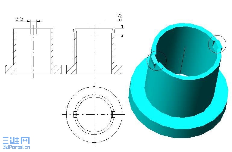

[讨论] 这类产品的冲裁模如何设计?
发表于 2007-3-19 14:45:34 | 显示全部楼层 |阅读模式 来自: 中国浙江台州
材料A3
: f* b* r* {! Q如何设计冲裁模较为理想呢?
# c+ F0 L0 H( Q# [, Q1 b" {) B+ e9 L$ C- L5 x& ]

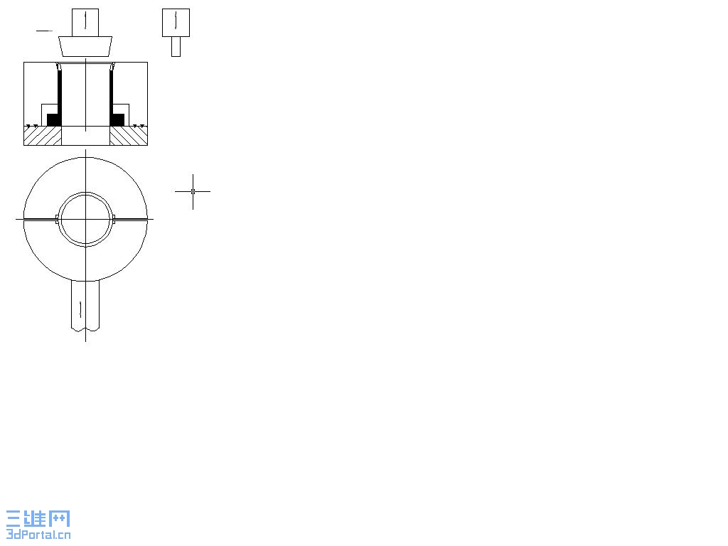

 楼主| 发表于 2007-3-19 15:31:10 | 显示全部楼层 来自: 中国浙江台州
这样行不行,请高手指点12
: _4 w4 z" ^; L6 b7 G
( y1 n* t8 X6 u. ~[ 本帖最后由 mr.lee 于 2007-3-20 09:08 编辑 ]

发表于 2007-3-19 15:44:25 | 显示全部楼层 来自: 中国广东中山
原帖由 netbss 于 2007-3-19 15:31 发表
! H7 H4 c* k, R  X* j9 s+ n这样行不行,请高手指点12
7 r4 s, ~1 q" i  ?6 A我的看法:完全可以
 楼主| 发表于 2007-3-20 12:30:19 | 显示全部楼层 来自: 中国浙江台州
版主,这种冲裁方式最可能会产生什么缺陷?
; \; }( o$ ?6 f5 D+ D, d怎样才能避免毛刺的产生?
发表于 2007-3-20 18:36:53 | 显示全部楼层 来自: 中国广东中山
原帖由 netbss 于 2007-3-20 12:30 发表
  }8 B/ {/ z4 b版主,这种冲裁方式最可能会产生什么缺陷?
* b( Y, R% J. U4 O4 p  J- O怎样才能避免毛刺的产生?
; X+ e  Q. D5 k) M1 n
, G% V. ?" g/ t8 {" |; M8 C6 N/ C
因为下模有一半是活动的,所以活动这边的冲裁间隙很难保证,这就要靠加工手段来保证,看你们的模具加工制造能力了。
发表于 2007-3-21 17:20:12 | 显示全部楼层 来自: 中国吉林白城
我的想法:如果两侧同时是活动的(方便取件),并且行程是可控的;最好以内孔定位,不知行否?

发表于 2007-3-21 19:04:28 | 显示全部楼层 来自: 中国广东中山
原帖由 baihualin07 于 2007-3-21 17:20 发表5 @8 i, x* e4 k# J+ ^
( M8 x# o( m* \- j. c
你这个想法非常好,不过间隙的保证问题一样,因为两边凹模都是活动的了!

发表于 2007-3-22 14:11:06 | 显示全部楼层 来自: 中国北京
冲裁的时候好像无法避免毛刺的产生,只能让毛刺高度最小

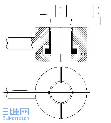

 楼主| 发表于 2007-3-22 19:41:35 | 显示全部楼层 来自: 中国浙江台州
上模工作面跟冲裁面不是垂直的,会不会把面挤掉或是挤变形了?
 楼主| 发表于 2007-3-22 20:09:52 | 显示全部楼层 来自: 中国浙江台州
如果这样做是不是不容易卡在下模,能更方便取件?
