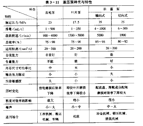

本人最近看到高压设备一般都选择柱塞泵为供压设备!为何?请指教!

21~31Mp属高压设备,35Mp以上超高压。柱塞泵的效率高、压力高、排量大:

感谢回答,但压力21MB以上就是高压了!?

一般正常工作压力超过20MPa就用柱塞泵了。
