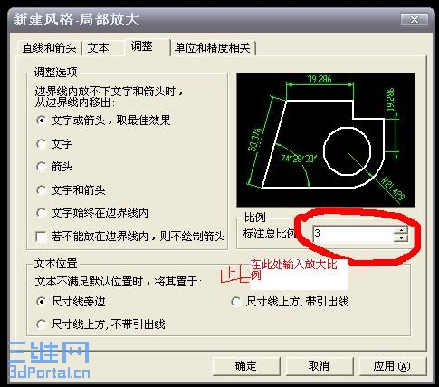

楼上的也是一种办法,你还可以修改标注风格——编辑风格——单位和精度相关——度量比例修改为你局部放大倍数的倒数(默认的是1:1),设为当前,只是记得局部放大部分标注完要改回1:1。

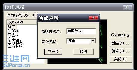

8 _3 U, \: x2 Y9 [! f0 ~% i可能他没说清楚,他是说你新建一个风格来标注放大视图。其它的标注还是用默认的风格。这样就行了。

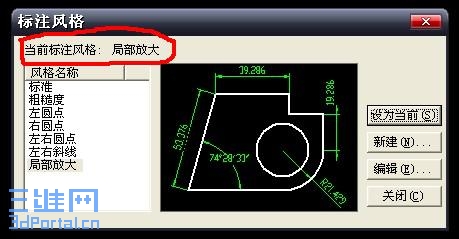

以前V2版本就可以随放大标注,以后版本都不可以,不过可以在标注式样中新建式样如下图1,根据放大比例输入放大倍数如图2,最好把新建式样设置为当前标注式样如图3,标注好后当前式样该回原来默认式样

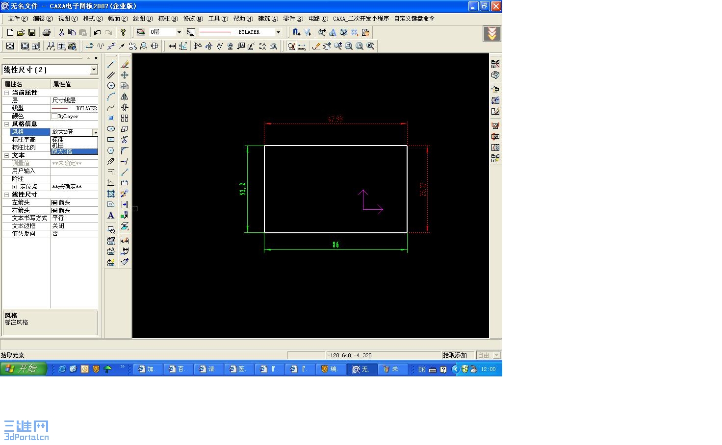

发表于 2007-3-24 11:55:03 | 显示全部楼层 来自: 中国浙江丽水
最简单的做法:
# V$ M! S* q! @) Y1、用10楼的方法多建一些标注风格和文本风格(你用得到的),比如“放大2倍”“放大3倍”等(应该是修改“度量比例”)。
& l  I  L  }  S" Z3 _2、以后要标注放大图时先以当前标注风格标注,然后把放大图上的标注全部选中,右击鼠标-选属性修改,跳出属性框,在风格下拉框中选个合适的即可。而不用改变当前标注风格(1:1)。注意在属性框里改标注比例只能改变标注的大小。
% `1 G$ c# {* R6 \9 c5 h

发表于 2007-8-8 18:27:15 | 显示全部楼层 来自: 中国河南新乡
新建一局部放大标注风格(改度量比例为1:2或1:3),然后在局部放大某一视图后,标注局部放大尺寸时,将标注风格局部放大设为当前即可进行标注,没什么复杂的。

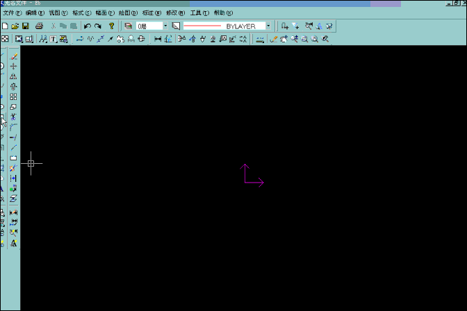

发表于 2007-8-11 18:03:17 | 显示全部楼层 来自: 中国江苏泰州
请看动画。可以试试看。用这个方法,只是没有XP简单

发表于 2007-8-23 09:37:45 | 显示全部楼层 来自: 中国江苏无锡
郑重的告诉大家为什么2007局部放大改变的意义。
郑重的告诉大家为什么2007局部放大的意义。xp其实局部放大是错误的。因为XP局部放大后图标出来的两个端点的距离仍然是放大后尺寸,会给制图带来错误尺寸后果。3 v$ m# J0 |# i+ l7 s6 u7 F" Q
请看XP和2007两种动画演示:
* R6 a6 W6 `) U; r- f( \8 K# B4 Y; z& {" `: t7 d. ]+ h) f
