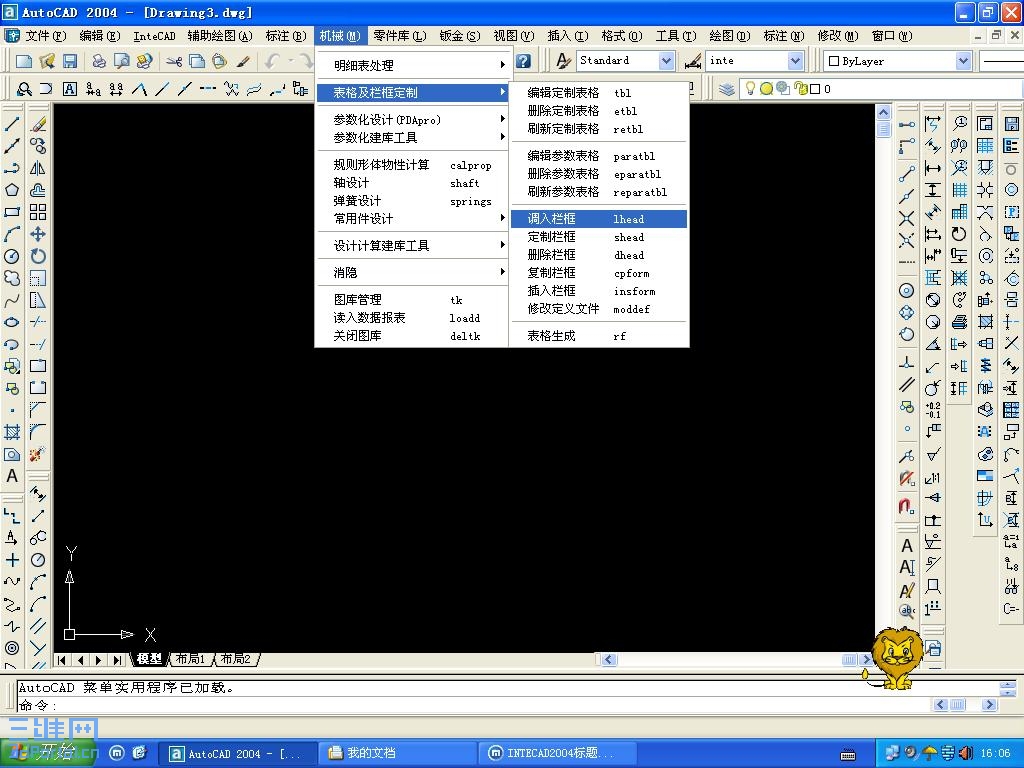

. x! @5 G8 L/ v$ r& ?INTECAD2004标题栏中填 的内容又不在正中,公司的名称没处可以填写,最好能一打开,公司的名称就在标题栏中填好;
# G: S, ?. ~. f3 W+ @另外在图库中,在输出定制表格时,想输出的格式和自己想要的不一样,可以自已编吗;
! R2 H4 @2 `- k. u+ M# W4 a请指导好吗

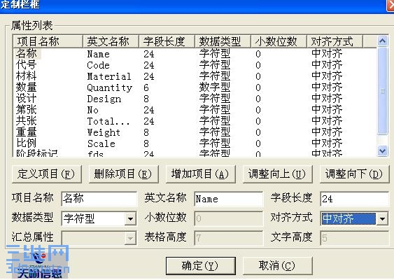

4 }& }4 L( ^& {* l这个问题你在定制的时候可以设置的啊,在对齐方式栏选择中对齐..至于公司名则在定制时直接填上就行了.

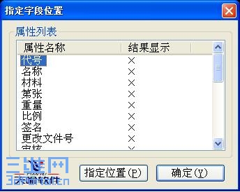

楼主的要求intecad都能满足+ ^( C7 {) R/ J$ ?% M
1.调入栏框,按确定
8 e8 Z# S. z6 ^+ K& {) Z- m  ~2.出现默认栏框,这时你可以修改成你需要的模板& c* y5 x6 ~5 p; G$ g& ?1 H
3.按提示一次确定6 }* I/ t, S9 d
4.指定位置(即点击你需要填写的小位置框)
